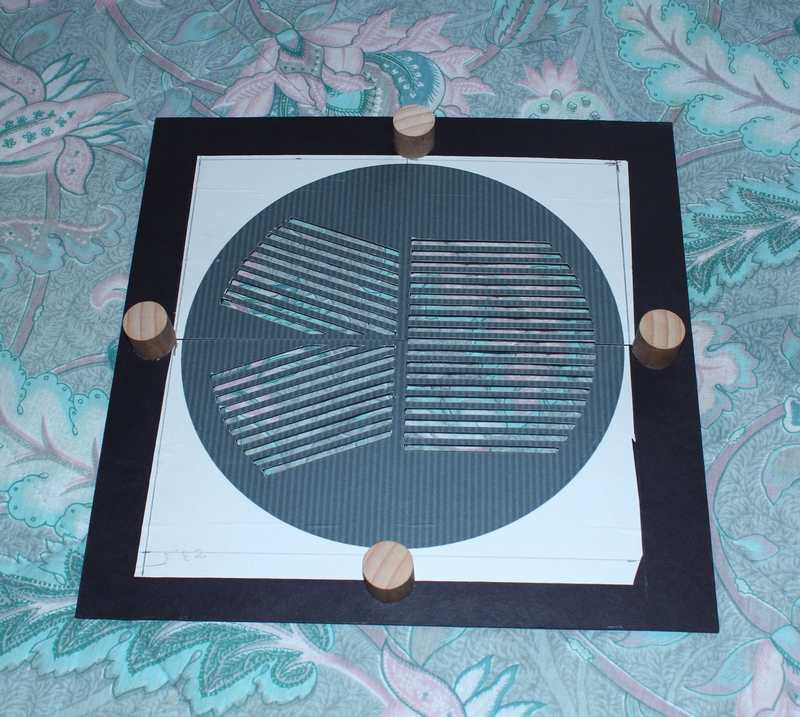

Salut la fabrication est aisé t'inquiète pas il faut juste de la patience, un bon cuter, une règle, une chemise en plastique (c'est la rentré profite il y en as plein) et ce petit lien http://astrojargon.net/MaskGenerator.aspx et hop le tour est joué ;)

Perso, j'ai 3 masques fabriqués chacun à l'aide d'une couverture plastoc de classeur d'écolier. Faut pas prendre un truc trop épais. Un bon cutter et une règle en alu. J'imprime sur papier le masque puis je colle ma feuille de papier sur le plastoc. Ensuite découpage au cutter (et pour le bout des fenêtres rectangulaires, un tournevis plat aiguisé au touret). Pour la fixation sur le tube, je fais une collerette sur le tube d'environ 4cm de largeur que je referme à l'aide d'une agrafeuse. Je trace un cercle sur le masque découpé et je colle à l'araldite ma collerette (pas sur le tube...)

Tu fais ton masque sur une couverture plastoc. Tu découpes dans le même plastoc une ou deux bandes de 3 à 4cm de large que tu assembles à l'aide d'une petite agrafeuse afin que cette bande puisse entourer ton tube. Tu prends te bande, tu vas l'entourer autour de ton tube et laisses un peu de jeu. Tu agrafes encore ta bande. tu aplatis tes agrafes au marteau. Tu as donc ta collerette qui se monte sur l'extrémité du tube avec un peu de jeu. Tu colles ensuite avec de l'araldite ta collerette sur ton masque (tu peux tracer au préalable un cercle pour t'aider). Tu attends que ça sèche (24H) puis tu découpe ton masque à environ 5mm à l'extérieur de la collerette. Moi, j'ai fait comme ça :

merci pour la photo
