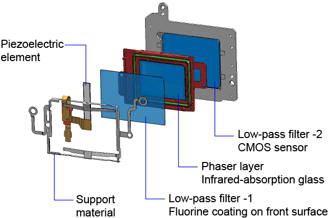

Par ordre sur le chemin optique depuis l'objectif :
Filtre 1 - Low Pass Filter 1 :
- réfléchi une partie des UV (< 420 nm) et des IR (> 700 nm environ, il laisse passer les Ha)
- polarisation dans un axe pour anti moiré
- traitement anti reflet (pour éviter les reflets fantômes sur les lentilles des objectifs)
- chargé électrostatiquement pour ralentir les dépots de poussière
- sur certains boitiers, il est équipé d'un système piezzo pour faire tomber les poussières
Filtre 1 - Photo Gary Honis
Filtre 2 - Phase Layer (celui qu'on retire dans la modif partielle, il a une couleur bleutée. Très fin il est très fragile et se casse souvent au démontage)
- absorbe les IR (> 640 nm environ, donc les Ha)
- corrige la balance des blancs
- polarisation circulaire pour l'antimoiré
Filtre 2 - Photo Gary Honis

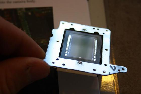

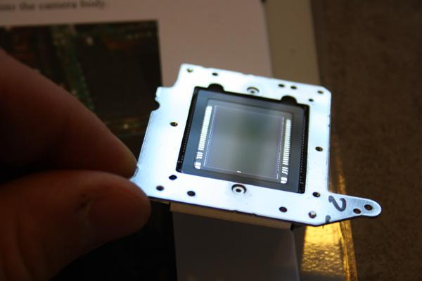

Filtre 3 - Low pass Filter 2 (c'est celui qui est collé sur le support du capteur, très difficile et risqué à retirer. On le retire pour accéder à la matrice de Bayer de façon à l'enlever lors d'une modif de débayering).
- polarisation dans l'autre axe pour l'antimoiré
- protection physique du capteur (poussière/humidité)
Filtre 3 - Photo de mon 1000D
On voit donc que le système antimoiré est combiné sur l'ensemble des 3 filtres et qu'en n'en retirant que 1 ou 2 on en réduit la portée mais sans la supprimer.

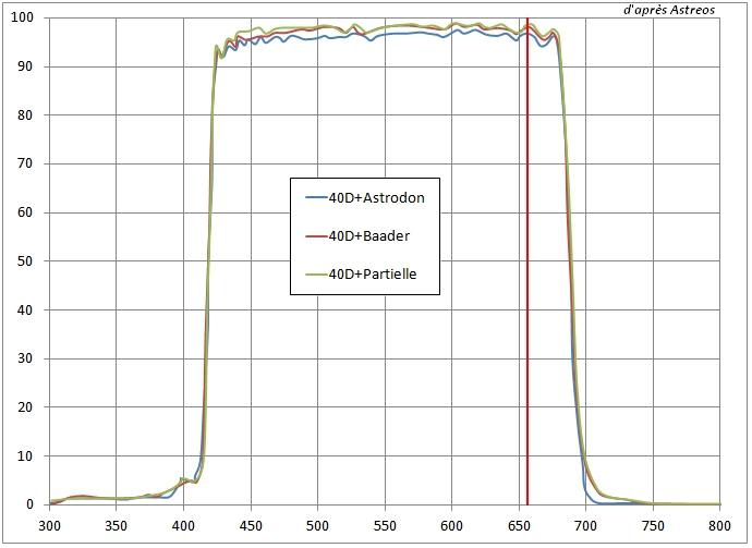

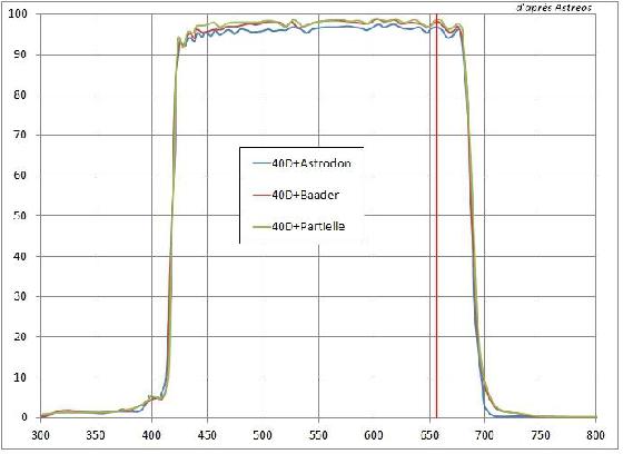

J'ai les courbes faites par Astreos qui montrent bien tout ça pour le 40D (avec filtre Astrodon/Baader/défiltrage partiel). La courbe du filtre 1 (Low Pass filter 1) est celle qui est représentée en vert. C'est le filtre qu'on CONSERVE quand on fait un défiltrage partiel :

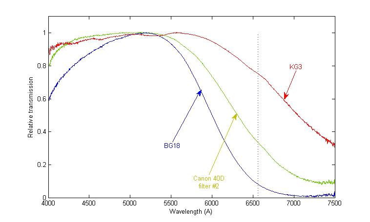

Voici la réponse du filtre 2 (Phase Layer) en vert, source Christian Buil, toujours pour le 40D, c'est le filtre qu'on retire pour le défiltrage partiel :

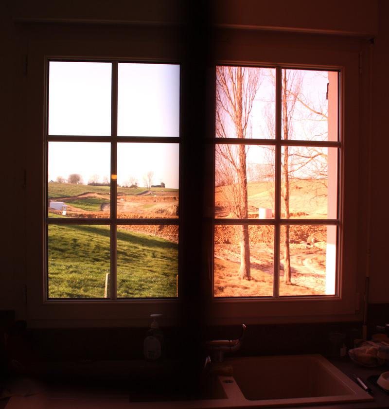

Voici une photo que j'ai prise avec le filtre 1 tenu devant l'objectif à gauche, sur mon boitier entièrement défiltré.
