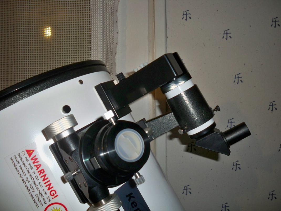

tu pourrais mettre un photo que je voie à quoi ça ressemble ? ça m'interesse bien. Avec mon XT12, je galere des fois pour trouver l'étoile que je veux pointer dans mon chercheur.

J'ai testé le pointeur rouge, c'est bon pour le moment, juste un peu galère à régler.
Le chercheur coudé n'est pas le top sur un newton, c'est sur, et pas moyen d'enlever le coude, il est serti
