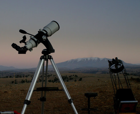

C'est laquelle, celle-ci ?
C'est ce que je voudrais, quand les sous reviendront : une 120/600 sur AZ4, ou la Bresserr 127/635, elle y ressemble sur la photo.
Modifié par paradise
C'est la SW 120/600 sur AZ4 en effet.
D'ici quelques mois il y aura un comparo avec l'Equinox 80/500ED apo.
Le "match" sera serré. Je suppute - malgré le diamètre - un avantage en pouvoir de grossissement pour l'apo, également une plus belle saturation des couleurs, mais du côté de l'achro120 un meilleur seuil pour détecter des choses intéressantes.
En bref: l'achro comme outil de travail, l'apo pour le plaisir d'images fines.
