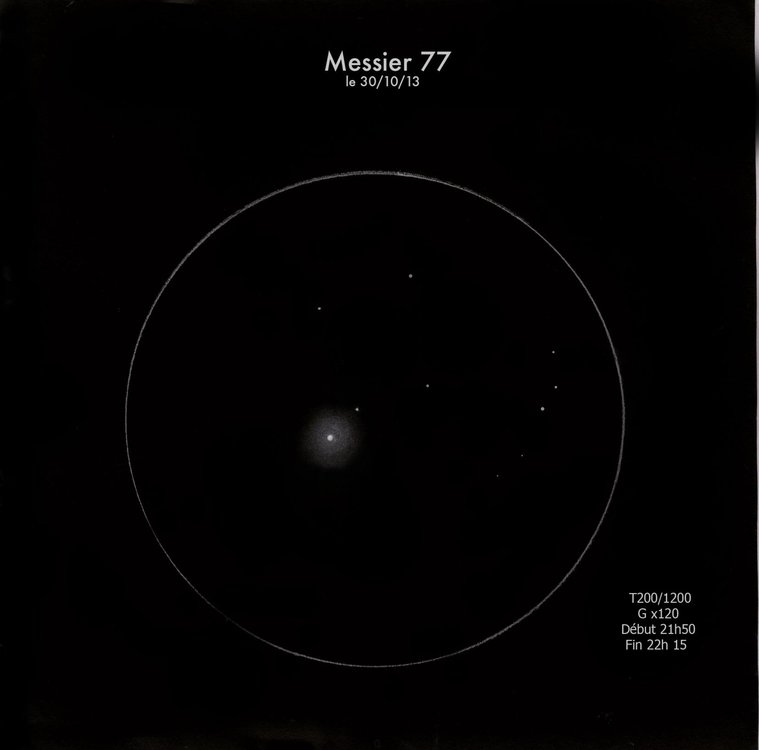

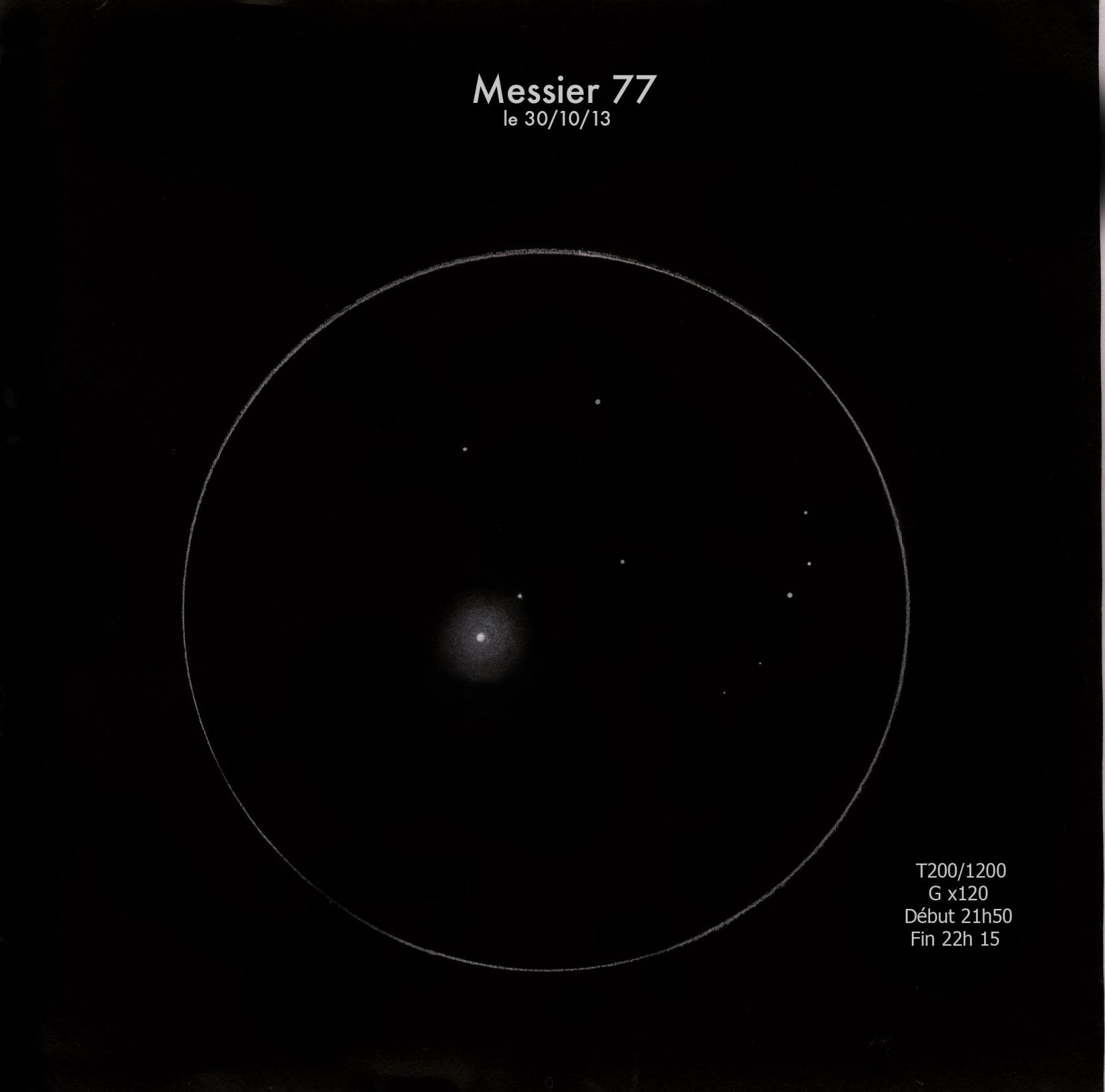

Sinon voici le deuxième dessin réalisé lors de la soirée de 30 octobre dernier: M77.
M77, c'est pas la plus gratifiante des galaxies, elle est très diffuse et les détails ne sont pas évidents à capter.
Sur ton dessin, quand on l'agrandit, on voit quelques renforcements, comme des morceaux de spires : c'est volontaire ou bien c'est juste des coups de crayons ?
Fred.
il s'agit de coup de crayons :), en fait il faut que je me dérouille un peu et que je maitrise mieux la partie " nettoyage " sous Photoshop . je ne suis pas non plus convaincu à 100% du rendu entre le centre de la galaxie et le disque.
Merci pour la précision.
Des fois, un nettoyage numérique d'un dessin fait disparaitre son caractère "fait main" ce qui est dommage à mon goût.
Il y a un moyen simple d'éviter la confusion entre détail réel et coup de crayon : dessiner plus grand ! Ainsi, le grain (ou l'épaisseur de la mine) ne sont plus du même ordre de grandeur que la résolution de l'image à l'oculaire.
Fred.
Je m'étais posé la même question concernant les coups de crayon, car effectivement sur M77 on arrive à attraper des renforcements et des zones plus denses un peu en forme de S épais.
M76 était bien sympa aussi :)
Salut !
j'aime bien tes dessins ! Quelle différence déjà sur M77 entre ma 80ED et ton 200 ! C'est bien plus brillant dans le 200 !
Le contenu du champ est-il à l'échelle ?
J'avais commencé à faire aussi des champs circulaires, pour m'apercevoir que je ne pouvais pas y mettre tout ce que je voyais (grands champs dans la 80ED à F/D 7,5). Du coup l'objet dans le champ avait une taille surestimée. Maintenant je dessine les étoiles les plus proches de l'objet sur papier, sans cercle oculaire, et je mets un cadre rectangulaire en passant en négatif. Ainsi je ne fausse pas les dimensions de l'objet.
