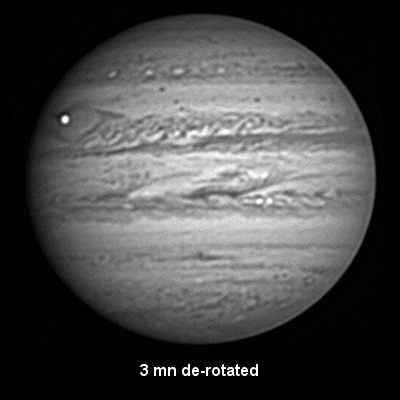

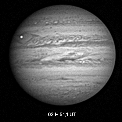

Je viens de faire quelques expériences intéressantes sur mon blog au sujet d'un vieux thème de discussion sur les forums : sur Jupiter, on peut pousser jusqu'à combien de temps sans voir les détails se flouter à cause de la rotation ?
L'étude complète est ici:
Trop long, sur Jupiter, c'est combien de temps ?
Mais voici les principaux résultats :
1) Oui, la rotation de la planète est parfaitement détectable en seulement une minute de temps et une résolution moyenne...
2) Mais surprise, avec les logiciels de dernière génération qui utilisent le multipoints pour l'alignement (Autostakkert!2 ici) les résultats sur 3/4 mn sont très proches de ceux obtenus avec la dérotation WinJupos:
Conclusion, avec AS!2 on récupère une bonne marge de manoeuvre sans faire de dérotation, et WinJupos ne devient réellement intéressant qu'à partir de 3/4 mn.

Luc, si AS!2 est aussi performant que WJ sur 2 mn, alors effectivement, tu pourrais te contenter de faire une dérotation sur les 3 images finales sans passer par des dérotations intermédiaires. Ou bien faire un seul film de 6 mn ;)
Tout ça demande encore des comparaisons toutefois, et puis ça va dépendre de la résolution atteinte... on peut faire mieux que sur ces images de test et la tolérance sera peut-être différente.
