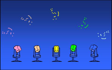

Tu as raison pour le suivi, sauf que l'image subie une rotation dans le champ au fur et à mesure que le temps passe et que la zone visée progresse dans le ciel.
Prend par exemple la grande ourse :
En ce moment en début de soirée elle est proche de l'horizon, la casserole est à l'endroit :
images?q=tbn:ANd9GcSNfKYne1R5WQ326Yo11enbUhOtuwPSkXIMP9Hg1oZPVSSdNRLA
En milieu de nuit, elle a progressé vers l'est et s'est élevée dans le ciel (toujours à la même distance de la polaire, hein !). La casserole est maintenant à l'horizontale si on peut dire :
images?q=tbn:ANd9GcT3772nfJD-un9kpP_Bjz2odF_0A8ZfCoeHoybtmU8w8dz0TRWAjA
Au petit matin, les étoiles ayant continuées leur petit tour quotidien, la constellation sera au zénith. Et la casserole sera donc renversée ! Si tu lève la tête en restant toujours tourné vers le nord, tu verras ceci au plafond
images?q=tbn:ANd9GcTOwFA8sEp8TtW3wSBe-mMIq3olh3V_qZi7Grdt_0Q1DK5-FzMFgg
Imagine maintenant ton dobson ou toute autre monture azimutale avec une double motorisation. Aucun problème pour suivre la progression de la constellation sur la voute celeste avec les deux moteurs. Mais pour que la zone visée (constellation en entier ou objet plus petit, c'est le meme problème) reste orienté à l'indentique vis à vis de ton appareil photo, il faudrait pouvoir faire régulièrement pivoter l'appareil photo. Sans cette rotation de l'appareil photo, la zone visée sera bonne mais tout ce qui s'y trouve va tourner. Bien sûr plus ou moins suivant la focale et la durée des poses, mais un pixel de décalage et la photo est fichue. L'effet de rotation se ressentira déjà au bout de quelques secondes sur ta photo.
Il existe des accessoires pour compenser la rotation sur monture azimutale, cela s'appelle des dérotateurs de champ. Mais je ne crois pas qu'ils soient adaptés pour les dobson et de toute manière personne ne fait de la photo ciel profond avec un dobson (sans table équato de qualité en tout cas) car ce serai se rajouter une grosse difficulté par rapport aux monture équatoriales. Et des difficultés en photo astro, c'est pas ça qui manque, inutile de s'en inventer des nouvelles...

Oui il est super ce dessin, merci Jgricourt :)
Faudra le retenir, mille fois plus parlant pour expliquer la rotation que ma vaseuse démonstration à base de casseroles qu'on renverse...
