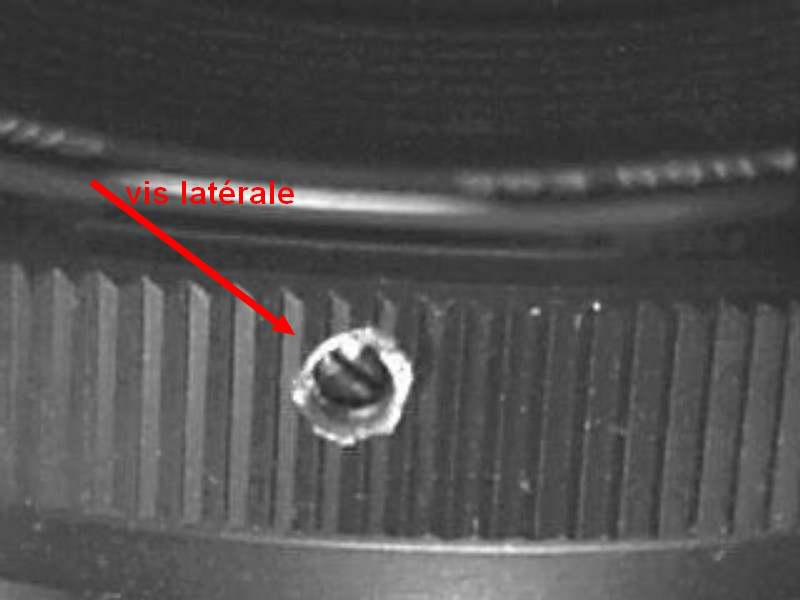

en 48 épaisseur 10.8mm le filetage 48 mm doit pouvoir se regler de quelques mm par les 3 vis en périphérie car sur celle là le filetage est lègerement en retrait par rapport à l'exterieur soit une cote théorique inférieure à 10.8
décalage
<a href=13235-1396449010.jpg' alt='13235-1396449
vis latérale on peut peut etre jouer de qq mm pour un réglage fin
Modifié par banjo
  banjo a dit :
Attention avec les vis de serrage à ne pas créer du tilt.

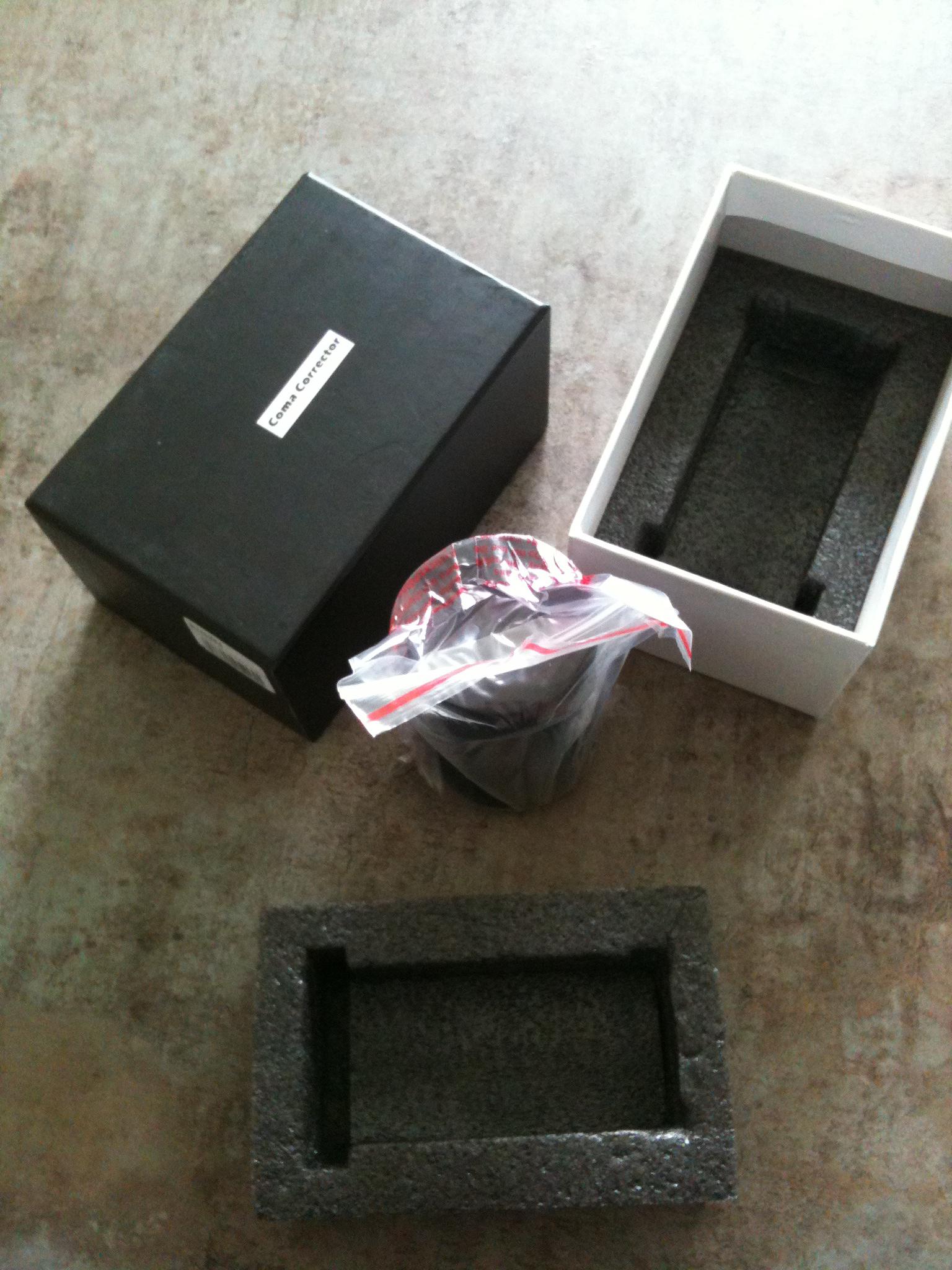

Je viens de recevoir la bestiole commandée chez Pierro Astro. Voici mes premières impressions.
La boite est en carton dur, elle semble bien solide. À l'intérieur, c'est rempli de mousse genre Plastazote avec l'empreinte du correcteur découpée. Le correcteur est livré avec deux bouchons, l'un vissé sur le pas M48, l'autre coté télescope. Un sachet de Silicagel aurait été bienvenu histoire de limiter l'humidité pendant la période de stockage/transport entre le fabricant, le revendeur et le destinataire.

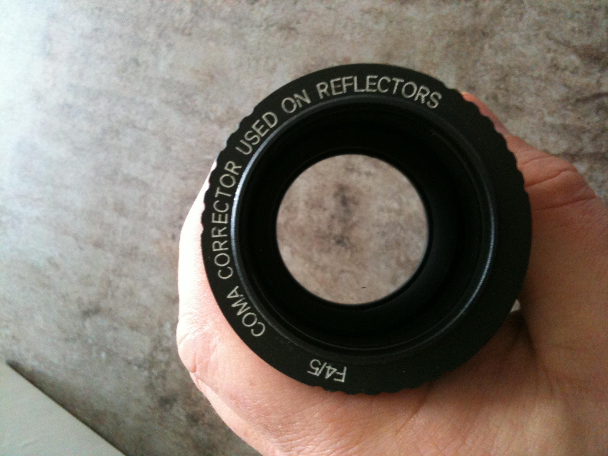

Pas grand chose d'inscrit sur la bague du correcteur. Il est juste mentionné F4/5 Coma corrector used on reflectors, ce qui laisse penser que le correcteur fonctionne pour ces deux rapports. Pas de marque visible ailleurs que sur une étiquette de la boite dont un numéro de référence commence par SW (mais c'est peut-être Pierro Astro qui l'a ajoutée).
Sinon, le correcteur pèse son poids. Il semble robuste.
Je regrette qu'il n'y ait pas de documentation livrée avec, ne serait-ce que les distances critiques à respecter selon la focale. Il n'est indiqué nulle part ailleurs que sur le site de Télecope Service les distances selon les focales...
Il me reste à trouver une éclaircie dans le ciel pour tester le correcteur sur mon Newton 200/1000 et comparer le résultat avec mon vieil ami MPCC.
Fred
Modifié par Fred_76
