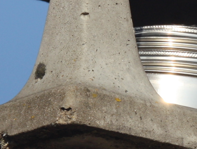

Une dernière explication au manque de piqué : la turbulence. Il y a des jours où il est quasi impossible d'avoir un cliché piqué et cela est souvent dû à de mauvaises conditions atmosphériques. Point à vérifier avant de mettre en cause la chaîne optique !

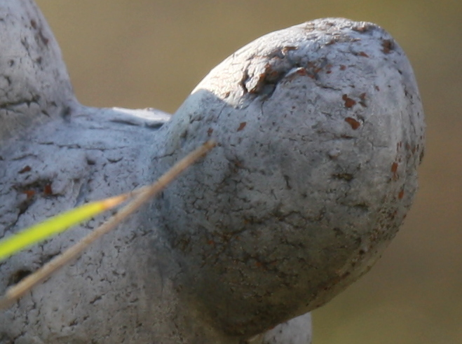

Le piqué qu'on peut facilement obtenir (photo au liveview pour des test avec et sans diaph. avec un Kenko x1.4)
CROP 100%
Modifié par La Boetie
Le piqué est impressionnant! :)

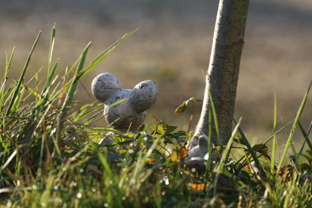

Bon, voici ma contribution, images brutes, pas de balance des couleurs, rien... On voit quand même que mes images sont moins piquées que celles de La Boétie, on sent qu'il manque un petit quelque chose de map, de netteté aussi... j'ai commandé un déclencheur souple à vil prix (ça devrait bien aider), je fabriquerais aussi un petit diaph (pour un comparo avec/sans) et je shooterai en raw pour les prochains essais ;)
crop :
crop :
crop :
Elles sont pas si mal que ça ces photos. C'est vrai que par rapport à celles de La Boétie, elles manquent un peu de piqué.

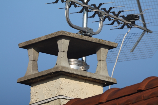

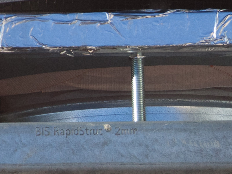

Je viens de refaire un test en proxy pour Teddelyon, à 5m environ, avec le multiplicateur et le liveview en basse lumière sur pied photo basique...
Le piqué est toujours superlatif...
Une full à cliquer plusieurs fois :
Le piqué est assez impressionnant, mais on voit quand meme que le champ n'est pas plan : dès qu'on s’éloigne du bord, ça devient flou, et je ne pense pas que ce soit du à une profondeur de champ trop petite.
Je n'ai pas pris la photo de face car je n'avais pas assez de recul dans la pièce :be:. J'ai fait le focus sur le manche de droite. Le couteau de gauche est donc plus près que celui de droite. On voit bien que le mur à gauche est parfaitement piqué, contrairement au manche... La PDC est donc d'environ 4 cm. Elle est d'autant plus étroite que je suis au recul minimum de la lunette (j'ai même un peu triché sur l'allonge pour avoir le focus :p). A l'infini, elle est plus grande !
Le problème de ce genre de triplet est plutôt celui d'avoir tout le champ net de bord à bord et là, sans correcteur, c'est perdu d'avance et la périphérie est forcément floue ; mais c'est finalement peu gênant car on fait des photos sur de sujets centrés avec ce type de focale, sauf les étoiles évidemment et le correcteur est préférable pour moins avoir à recadrer.
