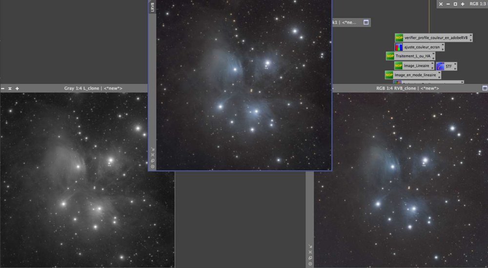

Donc voila, objet simple à repérer et à cadrer et à faire la MAP: les Pléiades.
Je vous livre donc ma première photo des Pléiades de ma CCD au bout de ma FSQ 106ED, pré-traitée et traitée entièrement avec Pixinsight, en prennant le protocole de Philippe B du site pix français.
Acquisition: avec maximDl et autoguidage PHD,MAP avec usb-focus et focusmax en mode 'novice', caméra refroidie à -35C, cadrage au poil, c'est parti pour les acquisitions: roue à titre intégrée, quelle bonheur !!!
Kit filtres LRVB Astronomik 2c:
- Luminance: 14 poses de 300s en bin 1*1
- Rouge et vert: 7 poses de 300s en bin 1*1
- Bleu: 15 poses de 300s en bin 1*1
Soit un total de plus de 3h30mins.
Je me suis demandé quelle est le temps d'exposition optimal pour ce genre d'objet très lumineux ?
Qu'en pensez-vous ?
p><p>            - Passage en mode non-linéaire avec montée d
- Mixage LRVB,
- Accentuation des détails avec les super process HDRmultiscale et MultiscaleMedian,
- Saturation des couleurs,
- Finalisation d'homogénéité des l'histogramme.
Voili-voilou !

Merci je me suis éclaté pour traiter ces pléiades, on peut sûrement mieux faire, surtout avec pixinsight, des heures de tests…
En resserrant les histos le problème c'est qu'on commence à cramer les étoiles ainsi que les hautes lumières, malgrès le passage en douceur en mode non-linéaire avec le script maskedstrech de PI qui est une découverte depuis quelques semaines et que je trouve excellent (préserve les zones sombres tout en faisant ressortir les hautes lumières et en diminuant le calibre des étoiles).
Astro89, si je comprends bien tu trouve que la couche luminance ne ressort pas assez? si bien que on passe direct du noir du fond de ciel au bleu lumineux des poussières d'étoiles…

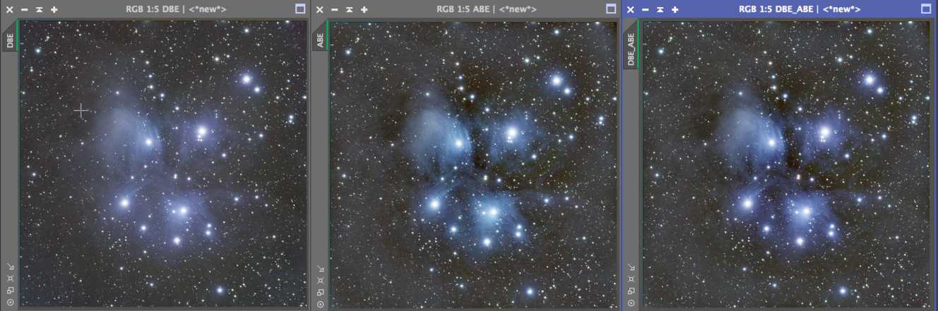

Alors tu as visiblement tout fait dans les règles mais dans ton enthousiasme il semble que tu as complètement anéanti les nuages les moins brillants. Tu as visiblement un max de signal mais seul la partie la plus brillante à survécu. A mon avis tu n'as pas été assez prudent lors du retrait de gradient et tu as placé des points où il ne fallait pas ce qui a entrainé une forte réduction de la luminosité des nuages périphériques.
Un peu trop de vert également (le SCNR est ton ami) et une trop forte saturation du bleu, si tu regarde uniquement la couche bleu tu d'ailleurs que cette dernière apparait quasiment toute blanche ce qui n'est pas une bonne chose.
Donc tu es bien lancé, il faut juste affiner tout ça et ça va dépoter ;)
Une petite astuce qui marche bien c'est de trouver une bonne image de référence avec un cadrage à peu près similaire et de l'aligner sur ta propre image. Ca permet de savoir exactement où placer les points de mesure.

De mémoire j'ai utilisé l'automaticbackground exctractor (ABE) et je n'ai pas fait attention aux points de traitement de l'image, effectivement cela mérite que je reprenne tout ça,
d'habitude j'enlève le gradient avec DBE; en y réfléchissant le retrait de gradient n'a pas forcement lieu d'être dans ce genre d'image, ou les poussières de la nébuleuse sont présentes sur les 3/4 de l'image, ne perd t-on pas du signal?
L'initiation à pixinsight un peu galère oui JP, mais les tutos de Laurent B (felopaul) et Philippe B http://www.pixinsight.fr sont super bien fait et faut juste se pencher un peu sur le logiciel (comme tout logiciel complet: c'est long ;/
T'as raison Philastro, la ccd ouvre de bien beaux horizons, je ne regrette pas d'avoir lâché mon APN mais je l'utilise encore pour les grand champs ;)
Oulah oui, l'ABE sur ce genre d'image t'expédie direct dans le mur. Cet outil n'est à réserver que dans le cas d'un faible gradient et à condition qu'il n'y ai pas trop de nébulosité dans le fond de ciel. Il est également très utile pour peaufiner un retrait fait avec le DBE.
Mais pour les Pléiades il ne faut pas y compter !
Le gradient est à retirer quelque soit le sujet. Le seul cas où il n'est pas nécessaire de le retirer c'est quand il n'y en a pas. Donc un soir de nouvelle lune, haut dans le ciel, et au cœur de l'Atacama. Ou encore en orbite.
Le RSB de l'image va effectivement baisser mais même un gradient léger va noyer les faibles détails qui sont à la limite du fond de ciel.
Alors bien sur dans le cas d'une galaxie brillante et isolée il est possible de se contenter de simplement baisser le niveau de fond de ciel, mais pour un résultat optimal il faut dégradienter ;)

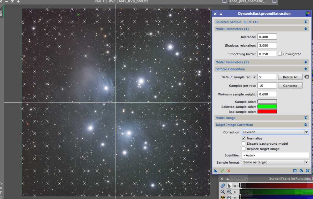

Tromat, pour mes Pléiades, je dois dire que tu as raison, l'ABE à proscrire, le DBE avec prudence, j'ai effectué les réglages suivant: DBE_1.thumb.jpg.b6ea901647421962ded1982c492953be.jpg
Quels genres de paramètres métreriez-vous pour ce type d'image ?

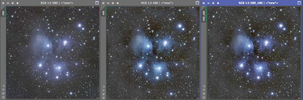

Par contre, le retrait de gradient des images APN, le DBE+ABE fonctionne super, mais avec des images CCD j'ai remarqué que l'un ou l'autre fait ravage, mais les 2 méthodes ensemble est une vraie catastrophe...
Le retrait du gradient est fait uniquement sur la résultante des couches RVB, la couche luminance n'en a pas besoin, et c'est là que je pense en fait que le retrait de gradient n'est pas obligatoire, voire néfaste pour certaines images.
D'ailleurs des flats bien fait (malgrés leur importance toute relative) devraient en théorie uniformiser et aplanir l'image, et donc rendre le retrait de gradient facultatif.

Tromat, pour mes Pléiades, je dois dire que tu as raison, l'ABE à proscrire, le DBE avec prudence, j'ai effectué les réglages suivant: [ATTACH]25097[/ATTACH]
A mon humble avis, il faut placer plus de points le long des bords sombres et choisir substraction plutot que division et puis peut-être aussi le diamètre de l'échantillon à 11-13...

En effet, j'ai mis plus de points dans DBE et pratiqué la soustraction…
