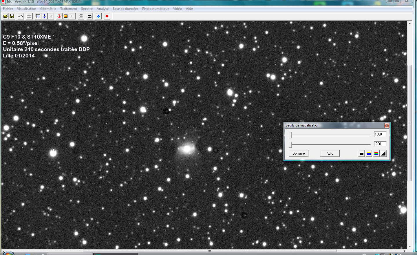

C'est un objet trés contrasté, le coeur est lumineux, mais les ailes sont difficiles à détecter, enfin, ça passe à peine sur une brute (voir ci dessous).

Un tite brute de 4 mn unitaire, pour voir la tronche du papillon sur une pose unitaire en luminance :

En voyant la brute, on se dit que les darks et les flats ont été efficaces.

Ici la brute est traitée DDP, ce qui explique le bruit très marqué.
