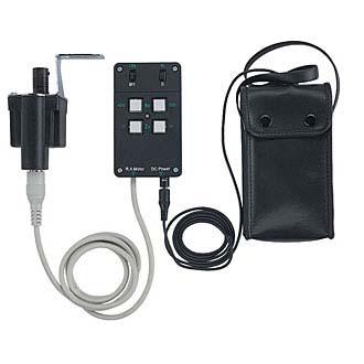

Si c'est quelque-chose comme ça:
Alors c'est pas un moteur pour EQ3-2! :o
Retour au magasin, ça ne peut pas marcher! :mad:
Ces moteurs sont conçus pour les montures EQ1 et EQ2. La vitesse est différente de celle de l'EQ3-2.

La motorisation de l'EQ3-2 c'est quelque-chose comme ça (l'un ou l'autre) et ça coûte entre 89 et 129€:
