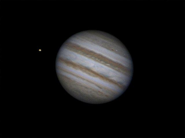

Nous avons eu une belle soirée hier sur Toulouse avec relativement peu de turbulence.
J'en ai profité pour imager Jupiter avec mon setup habituel: Newton Orion Optics 250 et caméra QHY5LII couleur plus barlow 3X ou par projection avec un oculaire OR 12,5mm.
Voici donc les images:

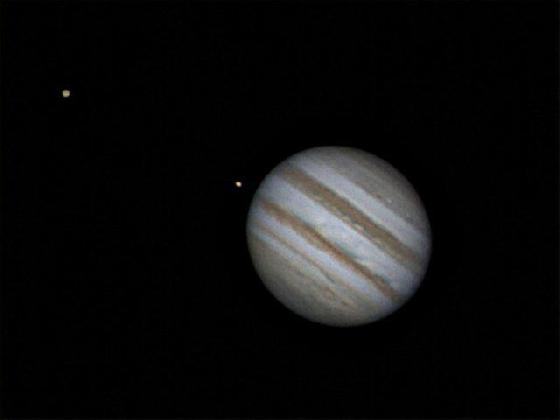

Et une version plus "punchie"

Salut Alain,
Tout d'abord félicitation pour ton article dans astromag du moi de février que je viens de recevoir.
Tes images sont très détaillées, il y a par contre encore du bruit présent, essaye le denoise sous registax.
Hier soir les conditions avaient l'air d'être superbes, je râle car moi j'étais au taff :(
Pour ton problème, je pense déjà que tes fichiers sont trop lourd, moi pour 2500 images ils font moins d'un giga, ensuite essais avec virtualdub, soit de le découper soit de le réenregistrer en avi, defois ça marche bien
Même remarque que Nico, belles images mais manque juste un petit flou gaussien pour lisser.
Oui je vais reprendre ça, et enlever un peu de bruit.
