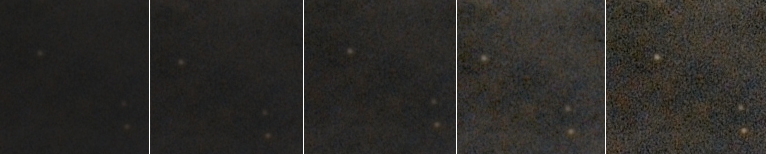

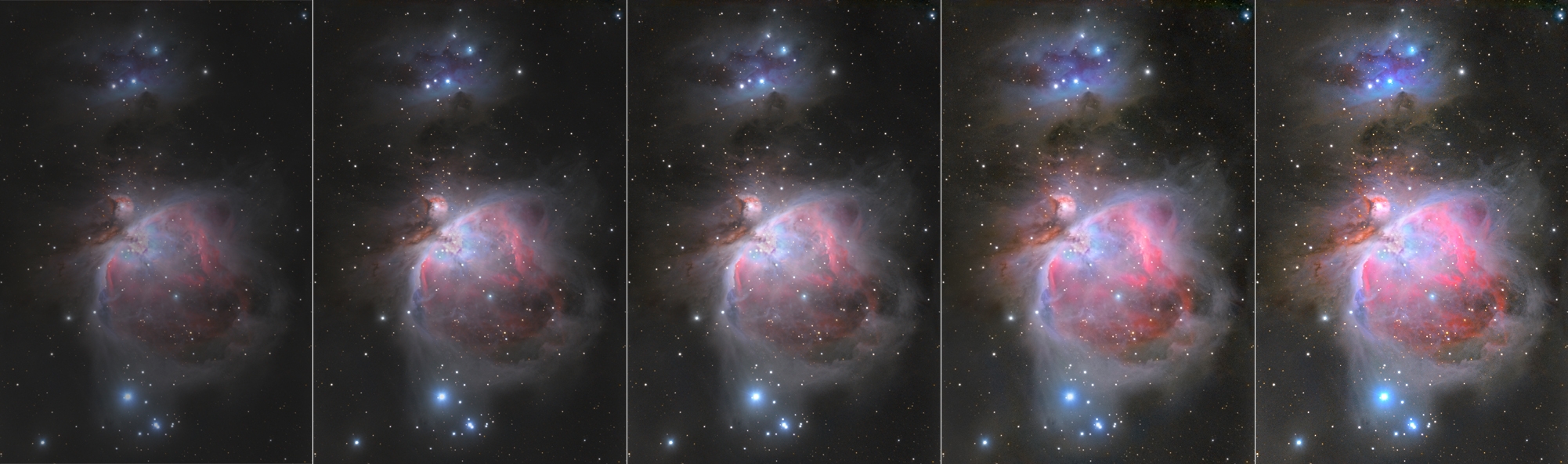

Pour illustrer les effets du traitement et de la résolution je vous ai préparé une série de 5 images de M42 traitées sans trop se soucier du bruit.
A chaque étape, les niveaux, la saturation, la netteté sont poussés un peu plus loin.
Le bruit évolue comme on peut le constater sur le crop à 100%:
Mais comme l'image à haute résolution (2891x4280px) a été réduite à 400 pixels de large, le bruit ne se voit pas trop.
http://cdn.astrobin.com/images/thumbs/fea36577235060316ca47df582320539.16536x16536_q100_watermark.jpg
La morale de ce petit test est double:
1. Plus on pousse le traitement, plus le bruit dégrade l'image.
2. Plus la 'full' possède de pixels, moins on voit le bruit au format 'écran'.
D'où l'avantage d'avoir beaucoup de pixels! :tilt:
Un APN moderne comme le D7100 (24 mégapixels) permet de réaliser des images superbes à 100%. Mais on peut pousser le traitement de l'image bien plus loin si on réduit l'image au format 'écran', par exemple 1366x768 ou 1280x1024. :)
D'ou l'intérêt des mosaïques.
Ca revient à diviser le F/D par 2 ou plus sans les emm...liés au F/D courts
ben oui quand tu réduits la résolution , tu fais une interpolation des valeurs des différents pixels autour d'un seul pour trouver sa nouvelle valeur donc oui ça se rapproche bien d'une opération de lissage ....
=> c'est aussi pour cela qu'on demande une "full" pour apprécier réellement l'image
dans le même genre d'astuce avec Iris tu as l'option "binning" et il regroupe les pixels 4 par 4 => on a donc également une baisse de la résolution ( l'image devient plus petite ) mais il assemble la valeur des 4 pixels ( c'est pas exactement une interpolation ... je vois cela plus comme une simple addition ) et on récupère énormément de signal !!! => on a alors l'impression qu'on a posé beaucoup plus !!! => ça fait ressortir des "détails" ( sauf que les "détails" sont ..gros !!! ( d'au moins 4 pixels ) :confused: )
bon enfin tout ça ça fait un peu "cache misère" , je pense que le graal , le vrai le seul et l'unique but du traitement c'est d'essayer d'avoir une image pleine de signal sans trop de bruit à la pleine résolution de son capteur ....
donc pour cela , il faut de se donner les moyens de la réussite dès la phase d'acquisition ...
après je suis comme toi quand une soirée n'a pas donné tout son plein potentiel , on préfère réduire l'image et avoir quelque chose de regardable ... normal je l'ai déjà fait moi aussi !!!
à mon avis ces deux astuces ( le binning d'iris et le traitement " trop poussé" suivi d'une baisse de résolution en guise de lissage ) sont à utiliser en "boué de secours" en quelque sorte , mais elles ne devraient pas être érigée en " méthode principale" de traitement et utilisée systématiquement... :refl:

Oui GG, tu as raison mais quelqu'un me disait dernièrement que dans la mesure où on ne peut ni imprimer ses photos en 100cm de large, ni voir les photos à 100%, il est raisonnable de viser un 'grain' ou un 'bruit' acceptable à une résolution donnée, par exemple à notre époque on pourrait dire 'en full HD', soit 1920x1080px, ce qui donne grosso-modo 50% des APN récents.
L'exception c'est quand l'objet est relativement petit (M57, M51, etc) et qu'on veut utiliser la résolution pour le 'zoomer'. Là, l'image est forcément un 'crop' à 100% et la marge pour le traitement est plus faible.
