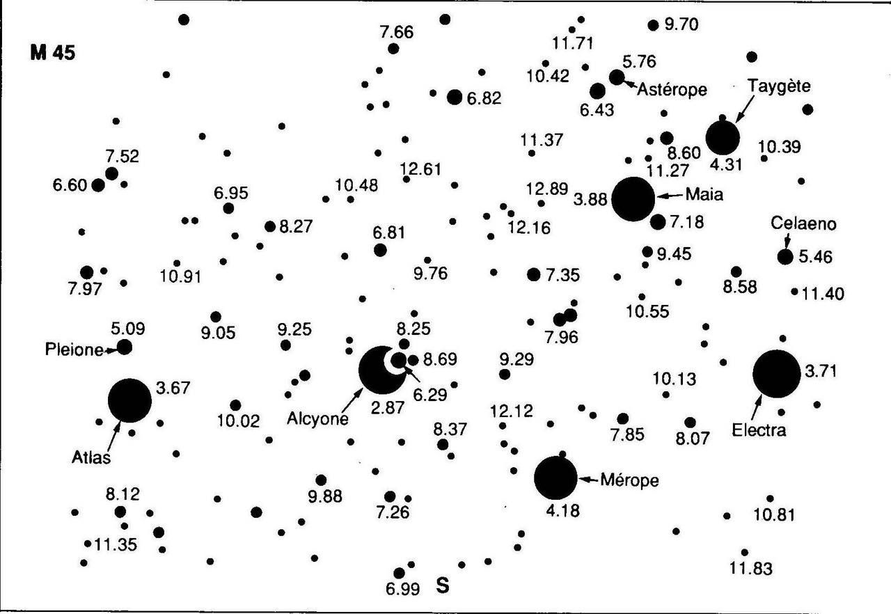

La carte que tu présentes au poste 8 est très précise, d'où vient cette carte stp ?
Tu vas sur google image et tu tape "magnitude pléiades" ou un truc comme ça. Je crois qu'il y en a aussi une pour les hyades qui est bien pour tester des jumelles par exemple.

Je connais cette carte des Pléïades. Je suis presque sûr qu'elle a paru dans un Ciel&Espace des années 80 avant de se retrouver sur le net.
OK je l'ai en effet trouvée sur Google.:)
