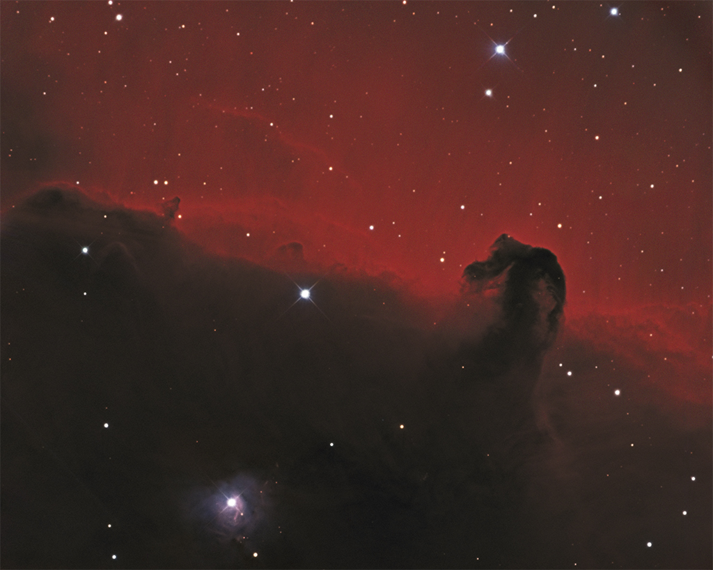

Après avoir joué avec le bonbon et fait mumuse avec les flats, je me suis attaqué à la tête de cheval.
Cette cible, ça fait des lustres que j'avais envie de me la faire. C'est chose faite et je ne suis pas mécontent du résultat.
J'aurais dû utiliser le filtre L plutôt que Ha, mais peut-être que j'en rajouterai une couche...
Ha : 14x30min bin11
RGB : 5x5min par couche bin22
Guidage avec AO sur MOAG.
Prétraitement DSS, montage HaRGB script PixInsight AIP, finitions CS6.
La version sous CS est vachement moins saturée que celle affichée... bizarre.
Image cliquable.

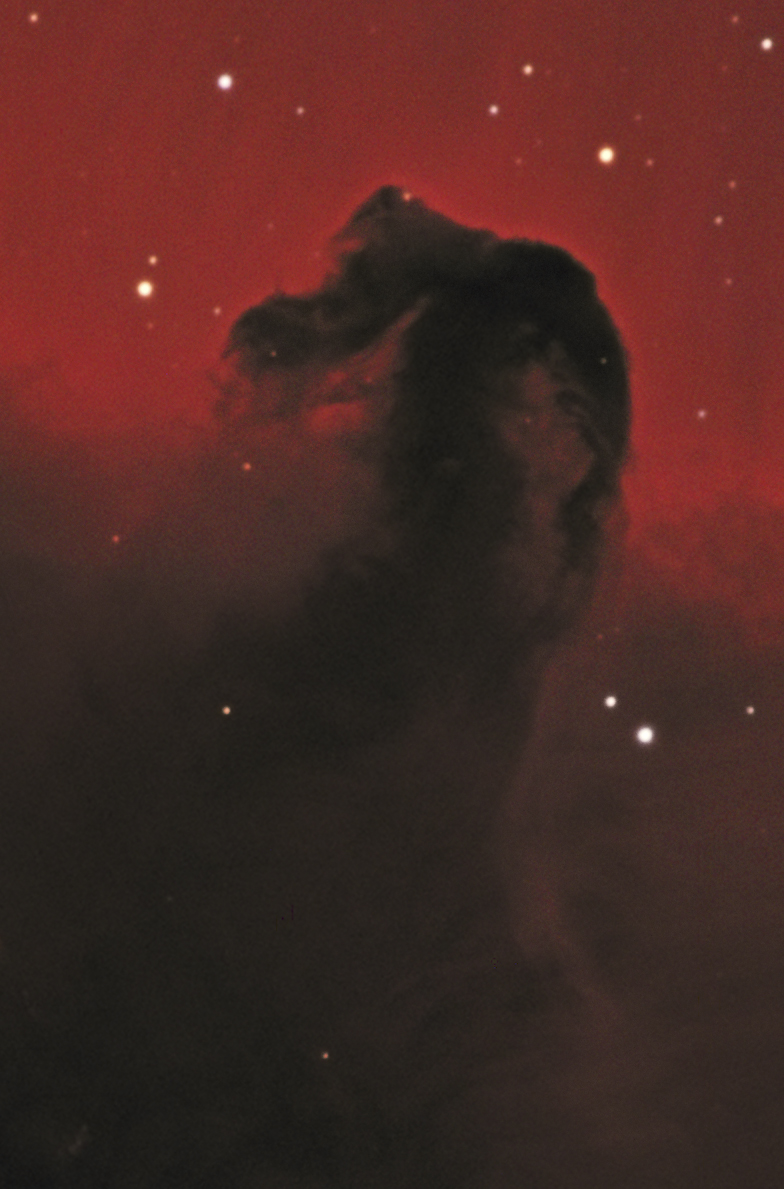

Zoom sur la tête de cheval :

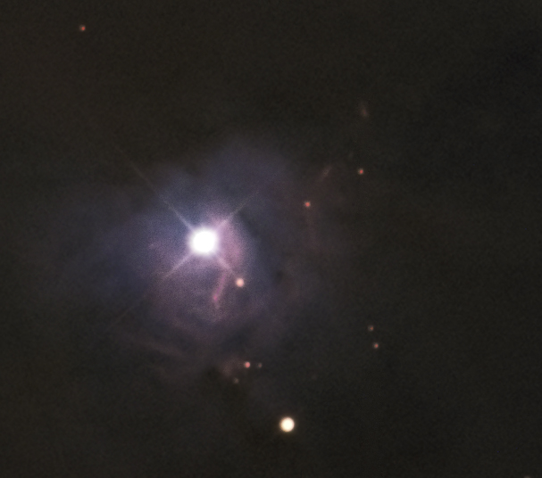

Zoom sur NGC2023 :
Très chouette, beaucoup plus de détails dans la tête que ce qu'on voit d'habitude.
Pas beaucoup de détails par contre dans la partie sombre.
Qu'est ce que j'aime cette nébuleuse :)
Par contre j'ai comme l'impression que le h alpha éteint les extensions de ngc2023 à chaque fois, quand je compare avec la mienne faite au cls ccd!!
Mais bon en tout cas bien joué :)
Cordialement
Vincent
De bien belles images avec une belle coloration je trouve.
J'ai remarqué les temps de poses de 30 minutes, je suis donc allé voir sur ton site le matériel. Je ne connaissais pas cette monture aux spécifications impressionnantes. Tu as du matériel de qualité, félicitations.
Merci à tous.
en effet le L montre plus d extension que le Ha ais en ville je flippe de l utiliser tant le ciel est misérable.
Salut Franck,
jolie tête de cheval, jamais facile le HaRGB, une bonne série de "courtes" poses en Luminance devrait encore améliorer le rendu final.
Romain.
Merci à vous. J'essaierai d'ajouter de la couche L si la météo et la hauteur de l'objet le permet, histoire de tâter de la nébuleuse autour de ngc2023.
