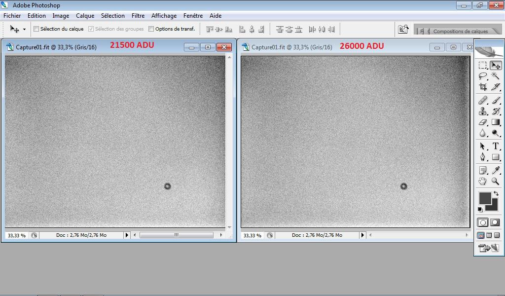

Etant donné que nous avons les mêmes filtres, la même caméra, le même tube etc...mais probablement pas la même boite à flat (quoique c'est pas dit) je vais te passer mes temps de pose fait avec ArtemisCapture histoire d'avoir un point de départ qui pourrait te dépanner au cas où ;)
Donc d'abord une petite image pour mes flat L avec cls ccd en bin 1.
Je les ai fait avec 2 valeurs différentes au cas où les premiers ne marchaient pas.
Les valeurs sont celles donné par Iris....
Par contre c'est ouvert avec PS sans faire aucune modif.
Donc en ce qui me concerne pour me situer dans cette fourchette de valeur ADU je fais...
Bin 1
L (cls ccd) 0,100s pour 21500 ADU
L (cls ccd) 0,120s pour 26000 ADU
Bin2
R 0,04s (environ 25000 ADU)
V 0,03s (environ 26000 ADU)
B 0,04s (environ 21000 ADU)
Voila en espérant que cela t'aide un p'tit peu :)
