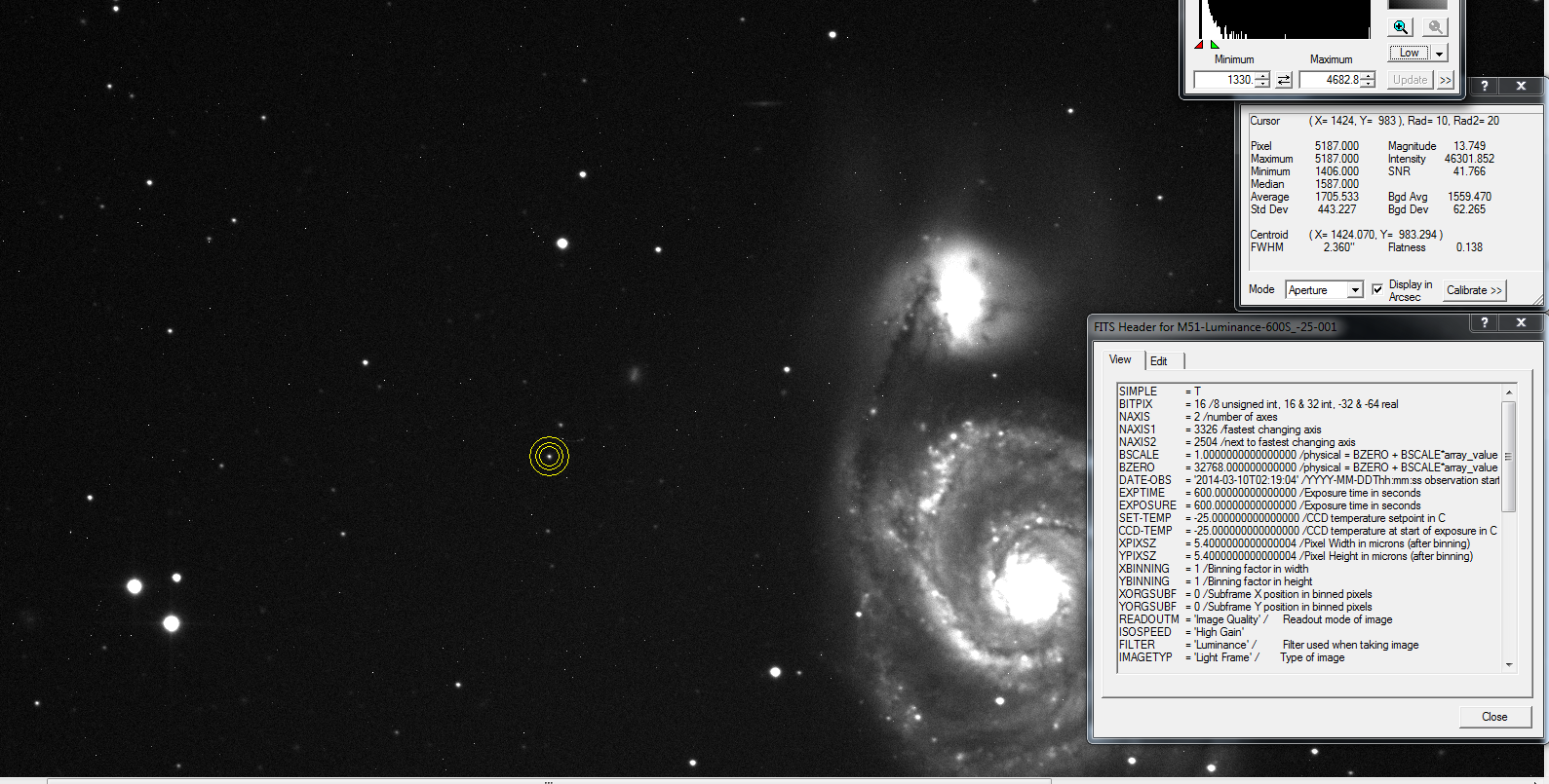

Une brute sous Maximdl. FWHM sur une étoile de 2.36" d'arc.

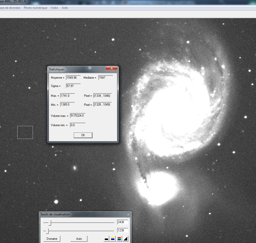

Et la même sous Iris.
