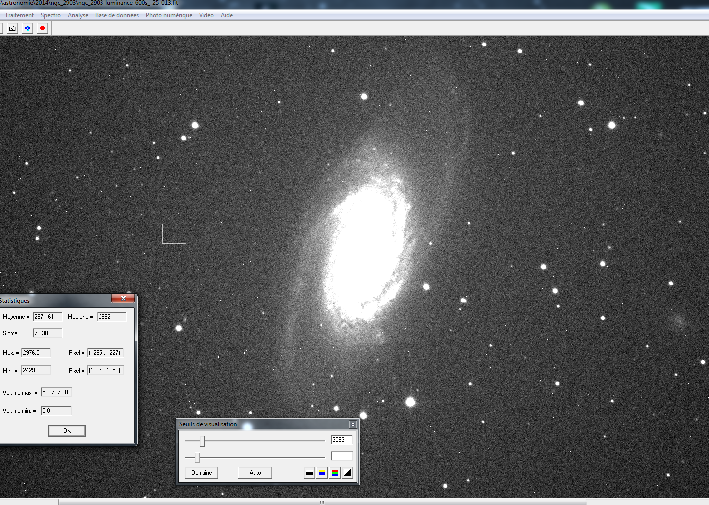

J'avais oublié de vous montrer une des meilleurs brutes sous Iris.

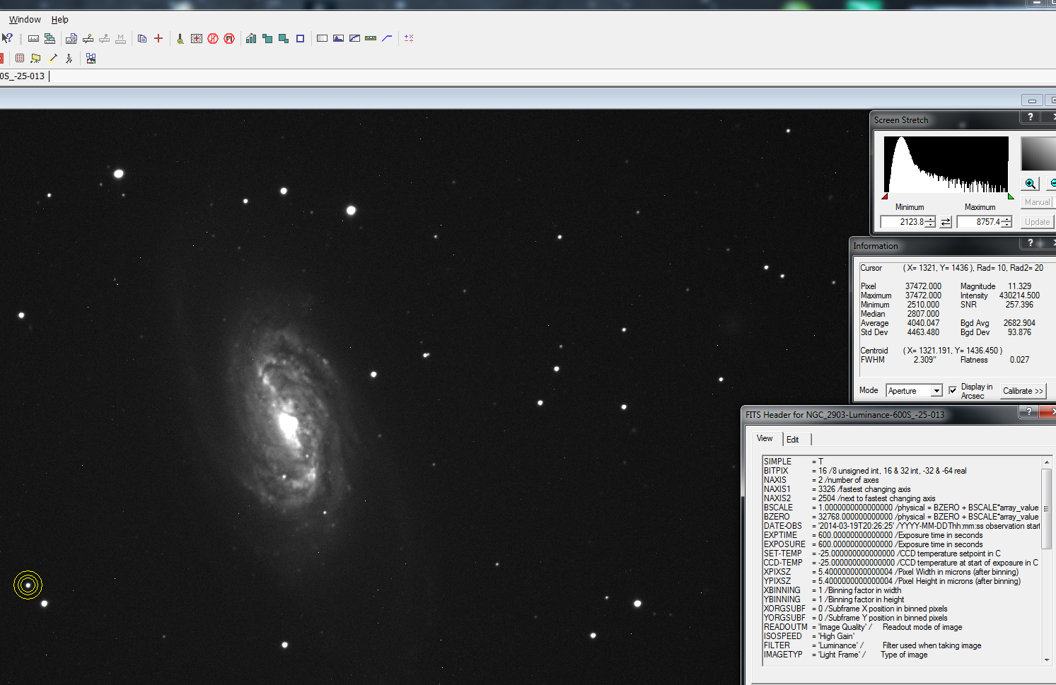

Et sous Maxim.
Je trouve cela toujours intéressant de voir le signal sur brute avant tout traitement.
Si petite dans son champs sur la full et pourtant les détails sont là.
La configuration et l'opérateur font le travail ! juste ce signal ha qui fait trop surajouté à l'image, du détail.
