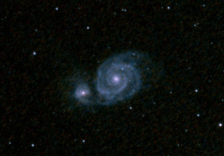

Hier 9 Avril j'ai imagé M51 :
EQUINOX 80ED + NIKON D90, ISO800 :
33 images de 300s
5 darks
9 flats
J'ai utilisé le filtre IDAS P2 ,pollution lumineuse oblige :-(
Traitement DSS puis Photoshop
J'obtiens un résultat... décevant
Je voudrais savoir si ce résultat est principalement dû à ma position géographique (région parisienne), à la présence de la lune (j'ai imagé de 23h à 2h), à ma configuration (iso800, IDAS...), ou bien si je peux obtenir un meilleur résultat avec un meilleur post traitement (on peut toujours rêver...)
Pour cela, je me permets de poster ce que j'obtiens après mon post traitement, ainsi qu'un lien vers mon fichier FIT, directement sorti de DSS.
Si quelques âmes charitables pouvaient passer un peu de temps pour me montrer ce que l'on peut obtenir à partir de ce FIT, j’apprécierais énormément.
Le but étant de savoir si je dois m'améliorer au niveau de la capture, ou bien au niveau du post traitement (ou bien les 2 lol), ou bien si c'est foutu j'aurais pas mieux à moins de prendre la voiture...
D'avance merci !
jpettit
lien pour fichier FIT : https://www.dropbox.com/s/eh9hu6u1a6smej6/M51_DSS.TIF

Merci pour ces conseils.
Est-ce que je peux faire les offset ? ou bien c'est quelquechose qui se fait lors de la séance photo ?
pour le dithering, je n'ai rien configuré pour.
Si c'est une option DSS à activer, je ne l'ai pas fait.
J'ai laissé les options par défaut dans DSS.
A moins que ce soit à faire sous photoshop ?
Voilà à quoi j'arrive. Le ciel est un peu sombre (15 sous photoshop) mais c'est pour cacher la trame.

Merci.
Je me doutais bien que la lune m’embêterait, mais je ne pensais pas à ce point
C'est bizarre quand même, j'ai l'impression que c'est la lune qui dégage le ciel. Reste plus qu'à attendre 2 semaines maintenant :-(
J'essaierai ce dithering avec PHDMax, ca me plait bien :-)
Pour DSS, j'empile "mediane".
Il y a une règle pour choisir la méthode d'empilement ?
Merci

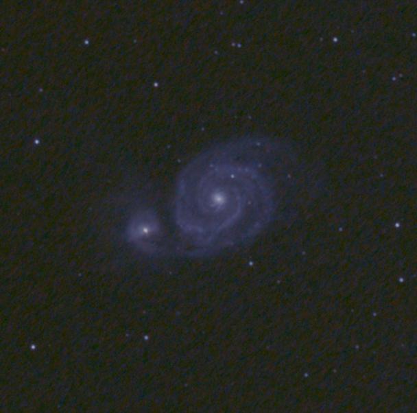

Oui, tu peux faire les offsets aprés ta séance donc ce n'est pas trop tard. Je faisait des offsets à chaque séance, depuis j'ai recherché tout les offset dans mon disque dur et j'ai un offset maitre de 1000 offset. :p
Le dithering est un décalage automatique de la monture entre 2 images (de 1 ou 2 pixels) pour éviter une trame due au capteur. pour ça, c'est trop tard, il faut le faire pendant la prise de vue.
Amicalement.
Merci bcp pour ton travail leduc09 :-)
Pourrais-tu agrandir la zone M51, histoire de voir un peu plus de détail ?
