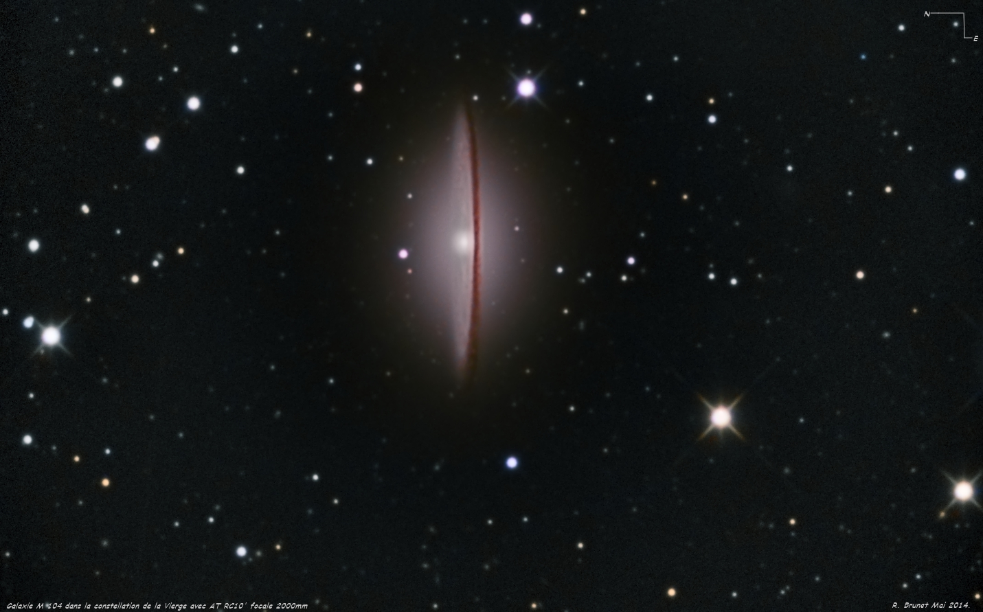

Du classique pour le Sombrero sauf pour les conditions qui étaient mauvaises avec seeing de 4 à 4,5 et l'orientation originale (genre roue de vélo:be:) due au guidage interne de la ccd qui commande.
Poses de 3h30 LRGB par tranches de 5mn.

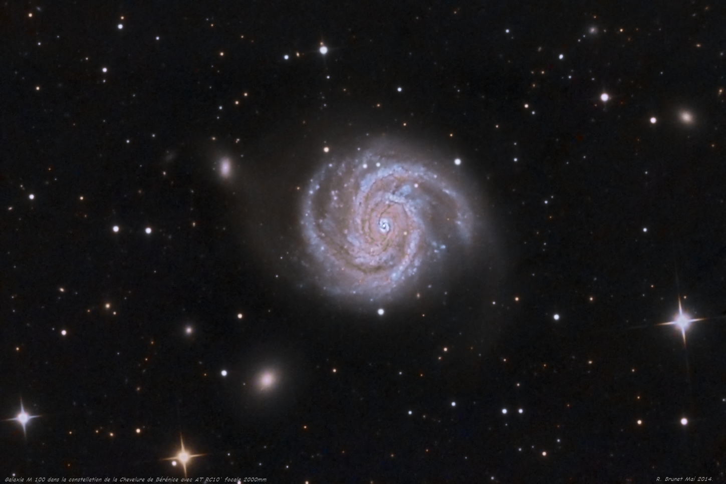

Pour M100, bonnes conditions, seeing de 2,5 pour 3h30 de poses LRGB.

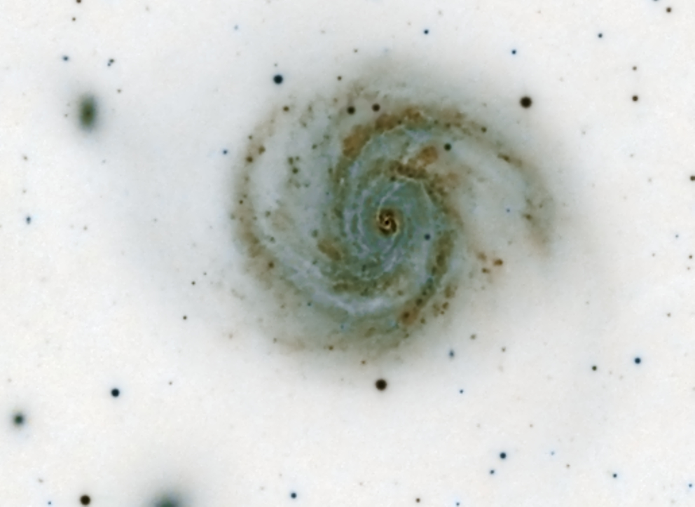

Un crop en négatif pour bien voir la partie centrale qui est ma foi bien résolu.

un grand bravo et Respect , surtout sur cette belle vue bien détaillée du Sombrero ! :p
peut-être un peu moins violent sur les masques autour des objets principaux :?:
Salut Régis
Trés beau Sombrero avec un fond de ciel très riche !
Tu ne peux pas le mettre dans le bon sens, tu vas me filer un torticolis !
La spirale est jolie également, mais le coeur n'est pas très nature.

Belles images avec des étoiles colorées comme j'aime.
A ta place j'aurai mis M104 dans le bon sens.;)

beau boulot j'adore ton sombrero! M100 est très belle mais peut être un choua trop violette (un peut trop de rouge?) Mais je chipote hein, c'est top. Même remarque que Christian dans l'autre sens, on éviterai le torticolis :D
