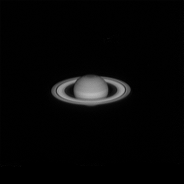

Après avoir modifié mon système de collimation grâce à mon ami William (wilexpel) en ajoutant des ressorts, j'étais impatient d'avoir une soirée avec un ciel dégagé et pas trop turbulent pour tester. Je l'ai donc refaite complètement mais la turbulence était encore un peu trop présente pour avoir une figure d'Airy correcte :
J'ai mis 15 minutes environ alors qu'avant une recollimation complète me prenait facilement 30 minutes !
Reste à savoir si elle tiendra. D'après William qui a fait cette modification sur son C14, elle tient bien et sa vérification ne lui prend plus que 5 minutes. Je verrai aussi si je peux remplacer les vis par des Bob's Knobs de C11 ou de C14, ce serait encore plus pratique.
J'ai tenté ensuite quelques acquisitions dont voici la meilleure (22:01 UTC) mais la transparence était assez mauvaise :
La même à 150% :
Setup habituel : C8, barlow Zeiss x2, PLA-Mx avec filtre rouge 23A.
Lieu : Bois-Colombes (92) dans mon petit jardinet entouré d'immeubles.
Conditions : transparence 3/5, seeing 7/10.
Acquisition : 5000 frames en ROI 400x400 (ExpTime = 50ms, Gain = 655)
Traitement : 2000 images stackées avec AS!2, ondelettes sous RegiStax6, cosmétique sous GIMP 2.8
Bons cieux !
Ta photo de Saturne est très réussie. On voit très bien l'anneau de Crêpe et le vortex polaire.
Le fait que tu l'aies prise à Bois-Colombes confirme qu'il est possible de se régaler en planétaire même au cœur des métropoles :)
Bah c'est pas mal, je suis d'accord avec Qorche.
Par curiosité ça t'arrive souvent d'avoir des figures d'Airy correctes en région parisienne ? Moi pas trop mais je choisis peut-être mal les rares soirées où je sors le matos...
Au vu de la figure d'Airy que tu nous présente, le C8 risque de faire des étincelles le jour où les conditions seront au top ... ça va croustiller !!
Apparement les prévisions météo ont été très (trop) optimistes pour la soirée d'hier sur la France :confused:

Bravo Eric! très belle Saturne! On voit bien l'hexagone du pôle...

Vue le résultat, tant la figure d'Airy pas si mal que ta Saturne, elle m'a l'air bien cette modif du système de collimation, faudra que je passe voir docteur Wil moi aussi tiens!
Tite question: tes mesures de eeing et de transparence, tu les fais comment? (quelles échelles utilises-tu?)

Pour la question qui a été posée sur le disque d'Airy, je vais parler à la place d'Eric puisque nous avons a peu près les mêmes conditions. Non, c'est quand même assez rare, je vais dire 2 à 3 fois par an et il y a encore un peu de turbu qui passe dessus. Plus facilement dans un C8 que dans un C14, ce dernier étant plus sensible à la turbulence.

Magnifique Saturne pour un C8 !
Elle est bien fine.
Ta figure d'Airy est pas mal non plus : c'est une image brute, ou tu l'a traitée ?
Merci. La figure d'Airy (si l'on peut dire :confused:) ci-dessus est le résultat d'un traitement. A l'écran, je ne voyais qu'un bouillonnement infâme mais assez homogène. J'ai fait cette image uniquement pour vérifier si ma collim était correcte.

bravo eric, on commence a voir l'ombre du globe sur le bord intérieur de l'anneau gauche...

Merci exaxe et François.
Ah, la collim à ressorts !!! Il s'agit d'ajouter 3 ressorts autour des vis de collim afin de repousser le support du secondaire de la butée. Du coup, les vis sont moins dures à tourner, et il est possible de jouer sur une vis sans devoir jouer sur les 2 autres (ce qui est obligatoire quand le support du secondaire est sur la butée). C'est "magique", le seul problème potentiel est une décollimation plus rapide et là, seul le temps me le dira. Mais comme je vérifie la collimation avant chaque séance d'imagerie, celle-ci me prendra beaucoup moins de temps ;)

Merci Yves. Pour la transparence c'est assez pifométrique, pour le seeing je me base sur les critères de Damian PEACH (http://www.damianpeach.com/seeingscale.htm) dont j'ai doublé les numéros pour plus de précision.

Si, si Will, la figure d'Airy que j'ai posté est celle de fin de séance. Donc c'est bon le temps de la séance. Maintenant c'est entre 2 séances qu'il va falloir voir mais je pense que ça va le faire. Au pire, un coup rapide (maintenant !) de vérification et c'est parti !
Pour le reste tu as déjà répondu. On peut obtenir une "bonne" figure d'Airy quelques fois dans l'année, mais c'est plutôt rare.

Merci à vous deux ! Ce n'est pas ma meilleure image de Saturne mais vu les conditions de transparence très moyennes, je suis content du résultat ;)
