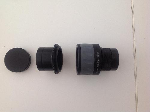

J'ai acheté un adaptateur 56mm/2" et je visse le filtre côté étoiles
Le problème c'est que le tirage augmente
13235-1402572810.jpg"]http://13235-1402572810.jpg[/url]
Modifié par banjo
J'ai acheté un adaptateur 65mm/2" et je visse le filtre côté étoiles

Je pense avoir trouvé la solution !
http://www.teleskop-express.de/shop/product_info.php/info/p4609_TS-2--Adapter--Skywatcher-0-85x-Reducer-to-ED-Apos.html
D'un côté, c'est un coulant 2": il suffit donc de mettre dans le porte oculaire de la lunette (ce porte oculaire a lui même un pas M56 pour entre dans le tube).
De l'autre côté, il y a un pas M56 sur lequel je peux visser le correteur.
A l'intérieur du coulant 2", il y a un pas de vis pour mettre le filtre.
C'est celui que j'ai mis plus haut en photo
C'est la Partie gauche démontée , le côté droit c'est la liaison 48/t2 pour la ccd
Modifié par banjo
Je n'avais pas pigé sur la photo ;) Maintenant, c'est très clair !

Il y a un filetage 2" donc aucun problème .:be:
S'ont quand même un peu c.. Chez Skywatcher ils auraient pu prévoir de mettre un filetage 2" contre la lentille avant du réducteur tout en gardant le filetage en 56mm, c'est quand même plus rigide quand c'est vissé directement sur le Po .
D'un autre côté on passe plus rapidement avec /sans réducteur.
