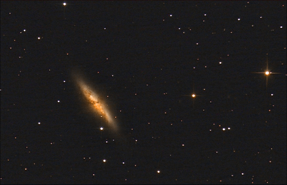

Enfin hier soir un ciel qui semble clair.
Cela faisait une éternité que le 200/1000 n'avait pas pris l'air.
Malgrè la lune, je tente M82.
59 poses 180" ISO800 Canon 600D
5 darks, 21 offsets, 21 Flats
Guidage chercheur
Traitement IRIS + Toshop
La full 1/2 format: http://ahp.li/6f1089d4f80301008e99.jpg
Modifié par lamontoie
Modif photos
Salut lamontoie, c'est audacieux mais je comprend en ce moment avec le ciel bouche et les pluies interminables j'aurait fait la meme chose :)
Tes etoiles sont bien rondes, le fdc est propre par contre je trouve l'ensemble un peu jaune,
Un petit retrait de la dominante verte ferait peut etre l'affaire? :)
Pas mal de détails, la supernova SN2014J en prime, mais il y a effectivement un excès de vert dans ton image.
C'est vrai qu'en ce moment on saute sur la moindre étoile. Du beau temps annoncé pour la semaine prochaine avec moins de lune :)
J'ai essayé des réglages sur le cocon avec des nuages, la lune, et 99% d'humidité. :cry:
Un peu jaune la M82, une crise de foie due à une orgie de photons ?
Facile à arranger. ;)
Moi aussi j'aurais craqué... Une M82 bien détaillée avec la SN. Comme les copains, une dominante jaune. Les étoiles sont bien rondes, t'as pas de déchets en guidant au chercheur ? En tout cas, bien vu :)
Bonjour et merci à tous pour vos commentaires.
J'avais choisi M82 car c'était un coin du ciel avec moins d'éclat lunaire mais quand même côté coucher du soleil.
Curieuses les brutes avec un fond de ciel gris clair......:)
Quant au guidage au chercheur j'ai éliminé 12 poses sur 61.
Il a fallu qu'un avion passe juste devant l'étoile guide.
Pour le fond du ciel je pensais pouvoir faire mieux avec le dithering mais quand je l'utilise le guidage est plus qu'aléatoire aussi au bout d'1 heure je l'ai arrêté....:?:
Les étoiles étaient plus rondes avant leur réduction.......

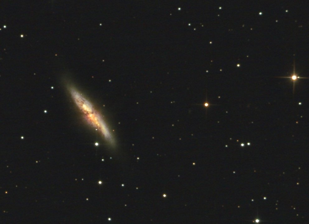

Je reposte une photo après avoir soigné la jaunisse au HLVG
et réaligner la couche rouge.
Je viens de reprendre un peu le vert, je n'arrive pas à faire mieux......:cry:

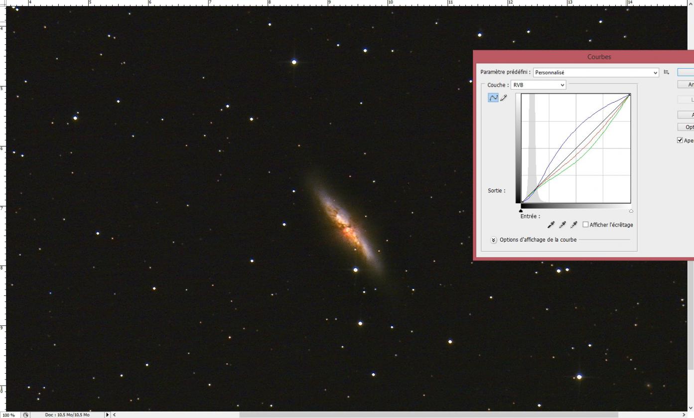

Salut
As-tu essayé avec les courbes un peu dans le genre de la pièce jointe ?

Oui j'y suis passé, mais dans ton traitement les niveaux des couches ne sont pas identiques......
Si j'étais toi je me formaliserais un peu moins sur le contenu de l'histogramme, mais c'est toi qui vois ;)
Merci grizli21, je crois que tu as raison.......;)
