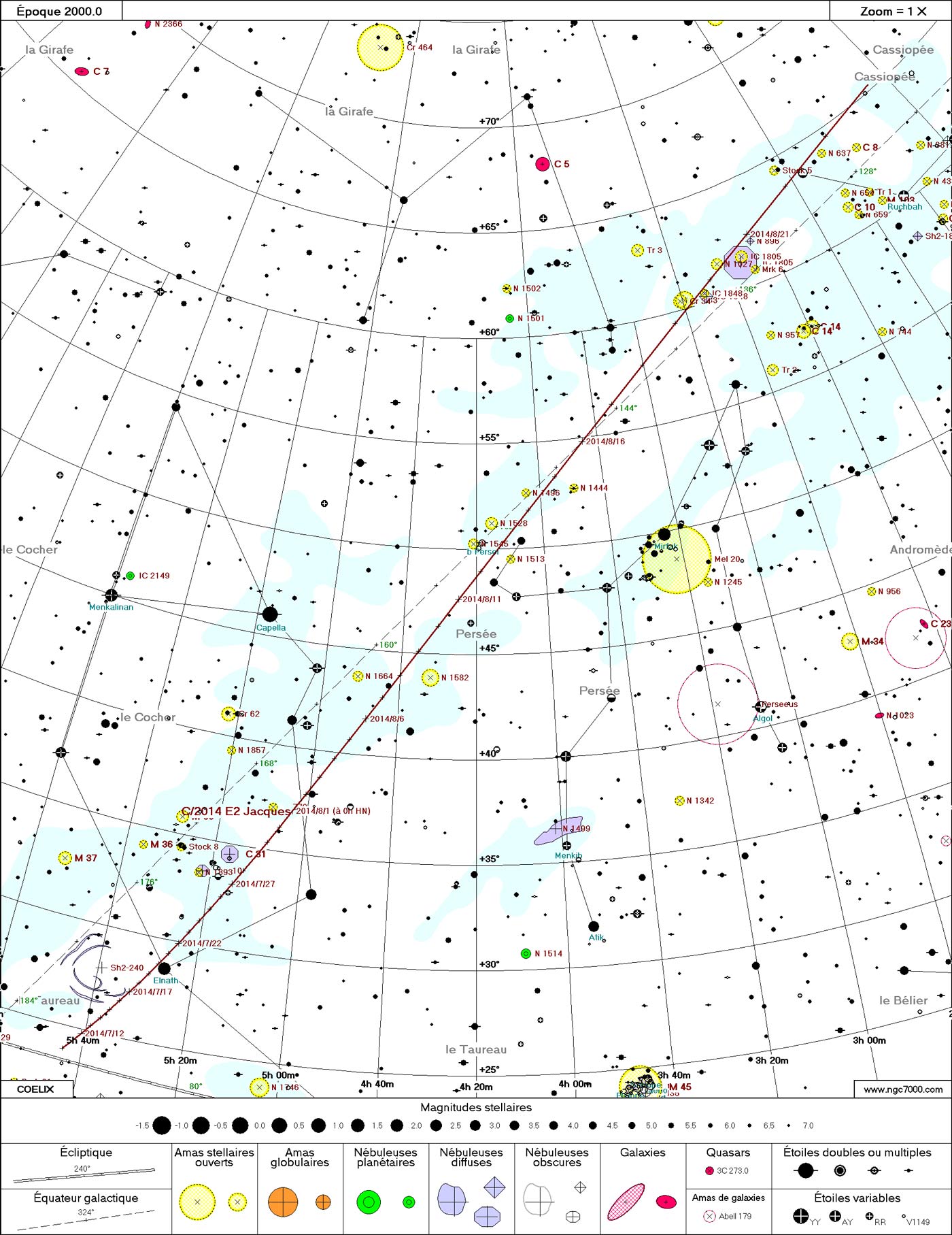

Pour la carte :
http://www.aerith.net/comet/catalog/2014E2/2014E2.html

Je pensais qu'elle n'était pas pour moi car j'avais pris du retard. Mais je l'ai trouvée grâce à la carte de Gérard33 que j'avais imprimée (un grand merci à lui) :)
Néanmoins il m'a fallu quelques minutes car la lune était en haut à cette heure-là. Je vais refaire l'expérience ces jours suivants pour suivre sa progression.
Ma Pronto sera aussi de la partie puisque je sais maintenant la dénicher ;)
