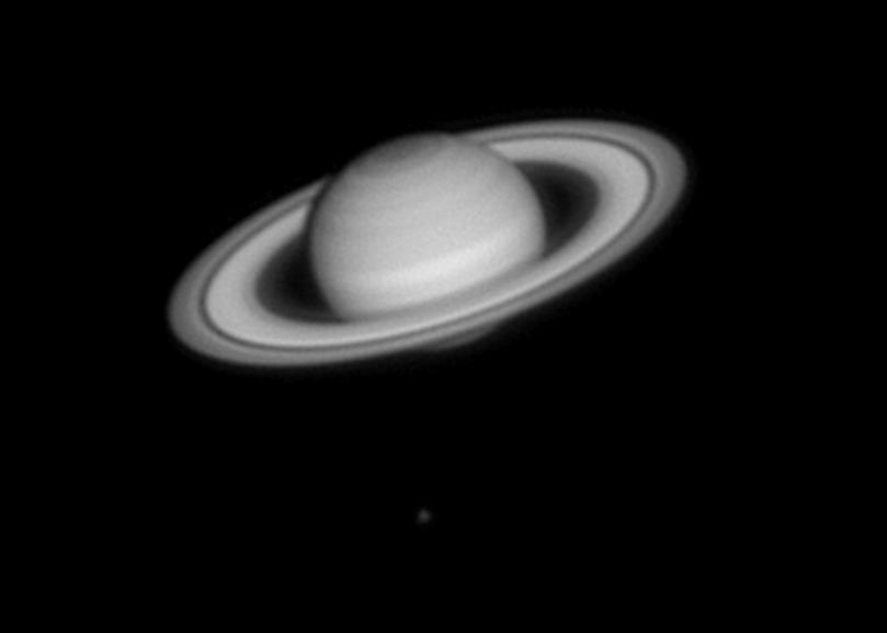

Saturne : Télescope Newton 300/1600 sur monture EQ-6 PiCastro, filtre IR610, barlow 5x,
ZWO ASI 120 MM-S USB 3.0
3 captures de 4000 images, tri à l'oeil, seulement 566 images conservées.
Capture avec Firecapture en Ser. Expo : 80 ms; gain environ 80%. Pas de dérotation.
Registration simple sous Registax 5.0. Iris puis Photoshop pour finaliser le traitement et les
retouches cosmétiques.

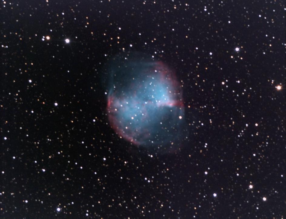

M27 : Télescope Newton 150/750 sur monture EQ-6 PiCastro, Point Grey Blackfly à capteur
IMX 104 couleur. Autoguidage au chercheur 9x50 modifié avec la PLA_Mx et PHD Guiding.
41 images brutes de 200 secondes de pose, 6 darks. Traitement sous Iris puis Photoshop pour
finaliser le traitement et les retouches cosmétiques.

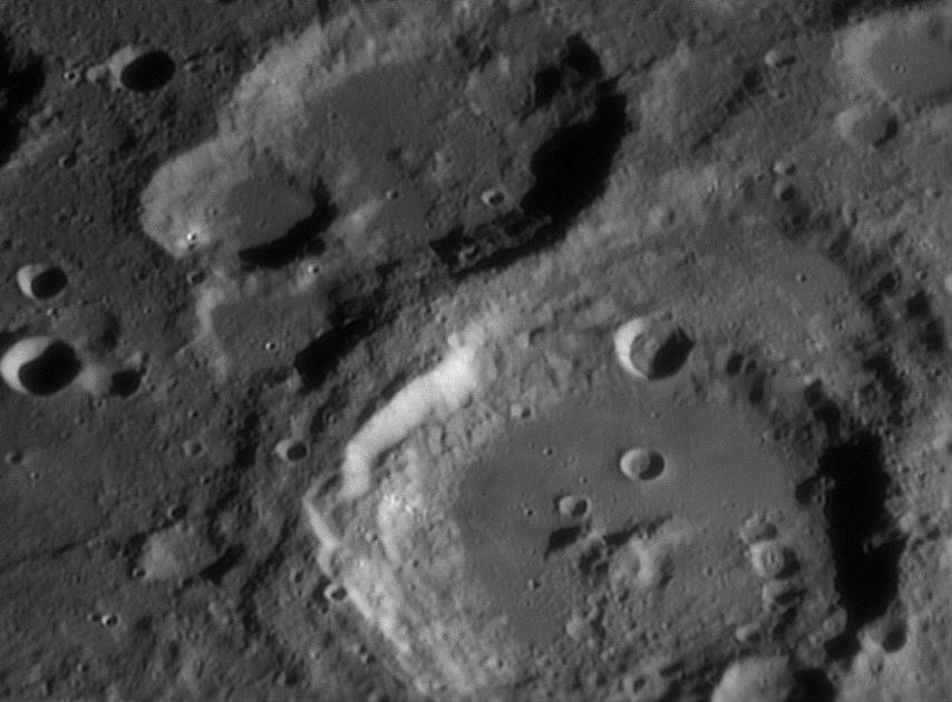

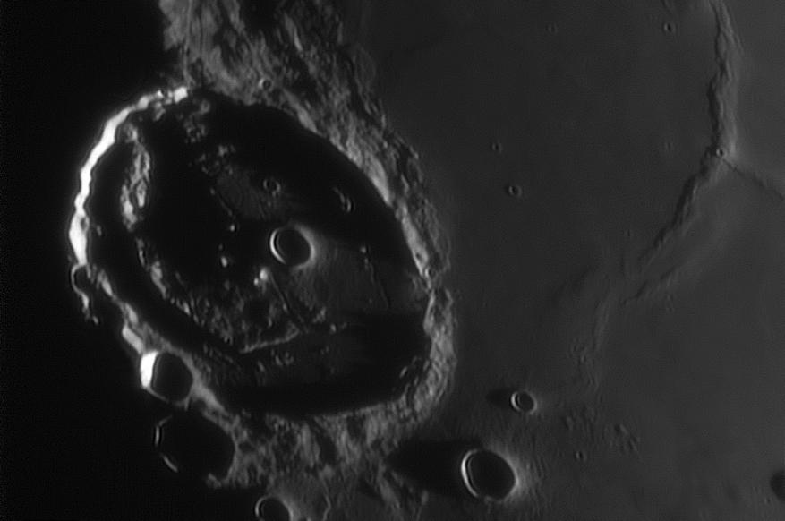

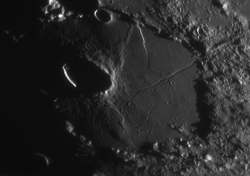

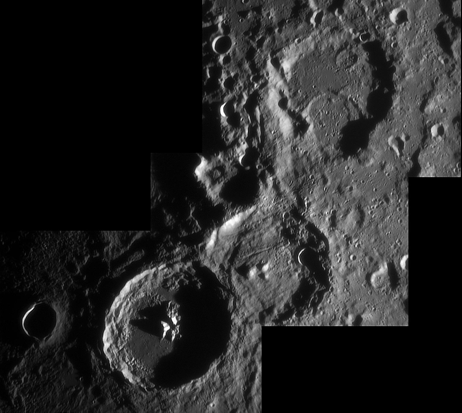

Lune : Télescope Newton 300/1600 sur monture EQ-6 PiCastro, filtre IR610, barlow 5x,
ZWO ASI 120 MM-S USB 3.0.
Captures de 3000 images, tri à l'oeil, Traitement Avistack 1.8.

Une nette préférence pour Saturne et M27. Bravo.
La lune en ce moment on a vu mieux mais j'aime bien la seconde.
Bonne nuit.
Luc;)
Merci Laurent !
Attention, c'est au 300, pas au 400, et en plus la turbu était assez présente. ;)
Mais n'y aurait-il pas un petit problème de guidage sur M27...?

Ce n'est peut-être pas au niveau des lunes dont tu as le secret, mais les conditions météo on doit faire avec.

Pour un 300 c'est pas mal, surtout du coté de Catherine ça commence à causer.
En traitant plus dur les petits détails ressortent mieux mais je suis à la limite du suréchantillonnage même réduit à 70% : ;)
c'est chouette tout çà!j'aime ta grosse saturne
tes "débuts" en ciel profond promet, de plus avec une camera plutôt dédiée au planétaire.
tu connais Metaguide? pour l'autoguidage j'ai parfois de meilleur résultat que phdguiding2...

Jolie M27, et le planétaire au top comme d'habitude !

J'attends désespérément une nuit découverte pour essayer avec un temps d'exposition plus long ! ;)

Le problème du guidage n'est pas vraiment le soft mais les nombreux paramètres de guidage.
Je ne changerais de toute façon pas PHD Guiding qui reconnait toutes mes caméras). ;)
