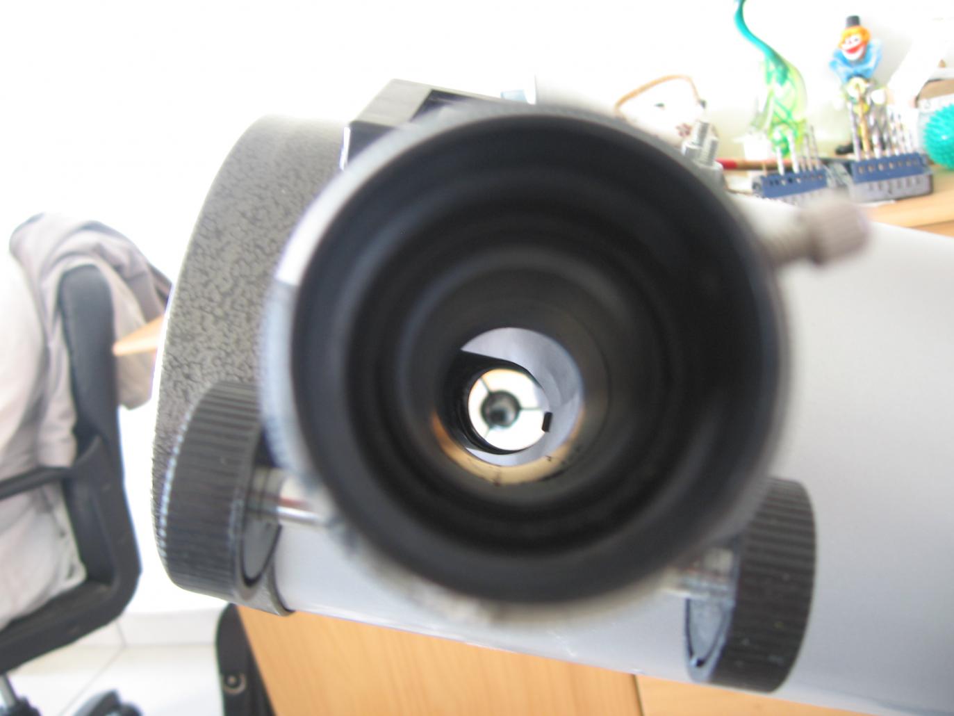

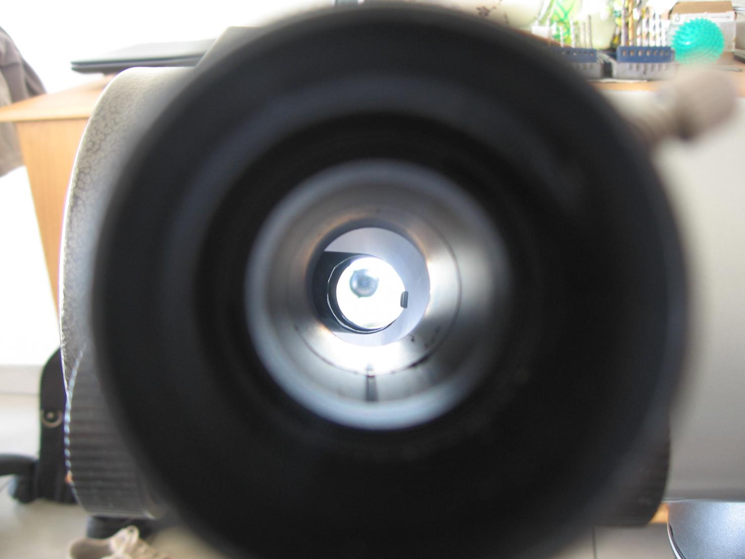

Ton secondaire me semble tout ce qu'il y'a de plus normal pour un 114 mais par contre d'une photo à l'autre le centrage change beaucoup.
Tu as changé le réglage ou c'est simplement que tu n'es pas bien dans l'axe avec l'appareil ?

Le secondaire est très mal réglé, il faudrait commencer par recentrer.
