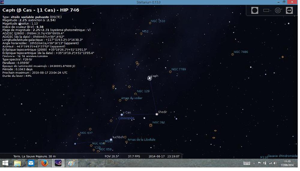

Exemple si je veux shooter M52 je fais ma MAP sur CAPH ? :
Modifié par manu33
Ben oui. Le tout est de bien voir les aigrettes pour faire une bonne MAP.
