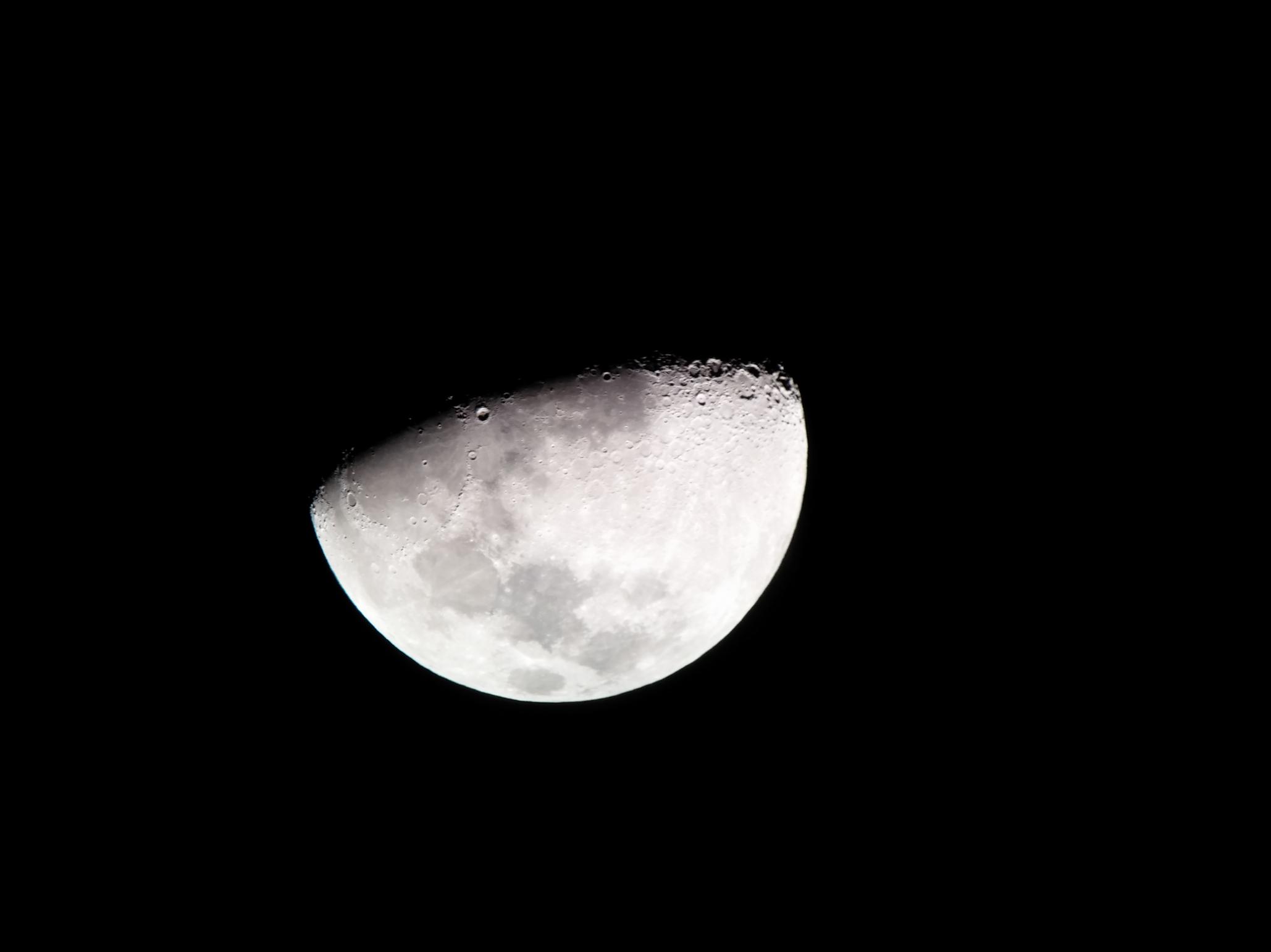

Avant d'aller voir ailleurs (oui déjà...) je me suis dis "tente donc de prendre une photo".
J'ai utilisé le téléphone direct sur l'oculaire (Meade SP 4000 26mm) et ça donne la pièce jointe, je trouve que pour une première "à l'arrache" c'est sympa !

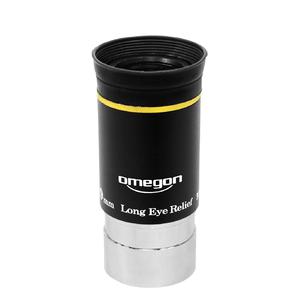

J'ai donc ajouté une Barlow Omegon x2.
A peut prêt la même tache mais toujours impossible de faire la mise au point dessus.
J’abandonne, en allant faire un tour sur le "Double amas" avec l'oculaire Meade et je vois super bien.
Bref voici pour ma première !
Question : Est-ce que l'oculaire Omegon que j'ai pris est une gross daube ?
Ça serait pour ça que je n'arrivais pas à faire la mise au point ?

Et t'as pas voulu la grossir, cette lune, histoire de la survoler d'un peu plus près ? A la prochaine occasion, n'hésites pas !

Et t'y as pas essayé le 9mm ? Ou le 26+barlow ? Ca t'aurait enlevé tes doutes sur la qualité de ces pièces...
  Citation
Non, pour son prix il est très bien. C'est pas pour rien qu'il est vendu à l'identique sous différentes marques. J'ai un copain qui a l'équivalent, sur un newton à F/D5 c'est pas top mais sur un mak ça doit bien passer (dans la limite de la turbu bien sûr, car ça commence à grossir fort déjà)
  Citation
cf plus haut, je te soupsonne d'avoir essayer de faire une MAP nette sur un truc flou :p. Ou alors t'as essayé la MAP sur des étoiles et ça bouillonnait, dans ce cas c'est plus la turbu qui serait en cause. La collimation, j'y penserai pas trop pour le moment, elle est habituellement correcte sur des mak neuf et plutot stable.

Tes oculaires je ne les connais mais il me semble que les Omégons n'ont pas bonne presse. D'autres te conseilleront mieux, on trouve de bonnes opportunités dans les PA.
Salut Bosgi :)
Omegon ne fabrique pas, c'est juste une marque. Du coup ils choisisent ce qu'il veulent vendre, souvent sur l'argument prix mais parfois y'a des trucs très acceptables dans leur gamme.
L'oculaire, c'est celui ci je pense ?
Il est aussi vendu sous marque skywatcher, Orion, TS, il est dégriffé chez Pierro Astro, ...
Plusieurs discut sur WA à son sujet, la plupart des utilisateurs en sont satisfait y compris sur newton à F/D court (bon moi j'ai pas du tout aimé les bords à F/D5, mais 66° à ce prix c'est un peu normal et un mak n'impose pas les memes contraintes...)
Yes, c'est ça "Omegon Ultra Wide Angle Okular 9mm 1,25"".
Je l'ai reçu avec des traces de doigts sur la lentille, faut que je sache ce qu'on peut faire ou pas pour nettoyer tout ça, ainsi que le tube optique du télescope.
