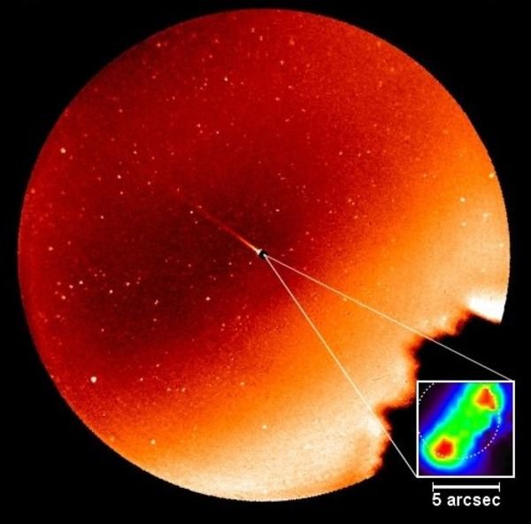

Cet après-midi, j'ai eu un petit cours introductif et récapitulatif à propos de ce que l'on sait de mercure et de son "atmosphère".
J'ai donc appris à mon immense étonnement que cette petite planète perdait constamment du sodium sous forme d'une queue à la manière d'une comète !
La photo qui illustrait cette présentation m'a vraiment impressionné, il s'agit d'un champ de 8° pris avec deux télescopes (je n'ai pas encore les détails, je cherche le papier) de petits diamètres : 100mm et 40cm. On voit les arbres en bas à gauche, comme sur nos photos de comètes au raz les pâquerettes. :rolleyes:
Avez-vous déjà vu ça sur les fofo ? Possible que je sois passé à côté.
D'où mon idée de refaire la manip avec du matériel amateur. J'en ai discuté avec mon prof (spécialiste de l'atmosphère mercurienne, oui elle en a bien une :p) qui serait très intéressé pour récupérer quelques images.
Dans l'absolu, il suffirait d'un petit télescope, d'un filtre sodium (d'habitude... c'est l'inverse qu'on veut :p) et peut-être d'un coronographe maison, ce que j'ai déjà vu chez les amateurs.
Voici un article vulgarisé : http://www.abc.net.au/science/articles/2008/03/03/2178111.htm
Bref, des idées, des suggestions ?

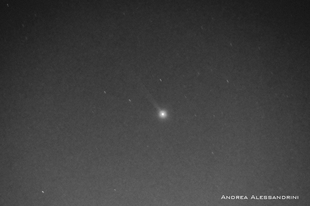

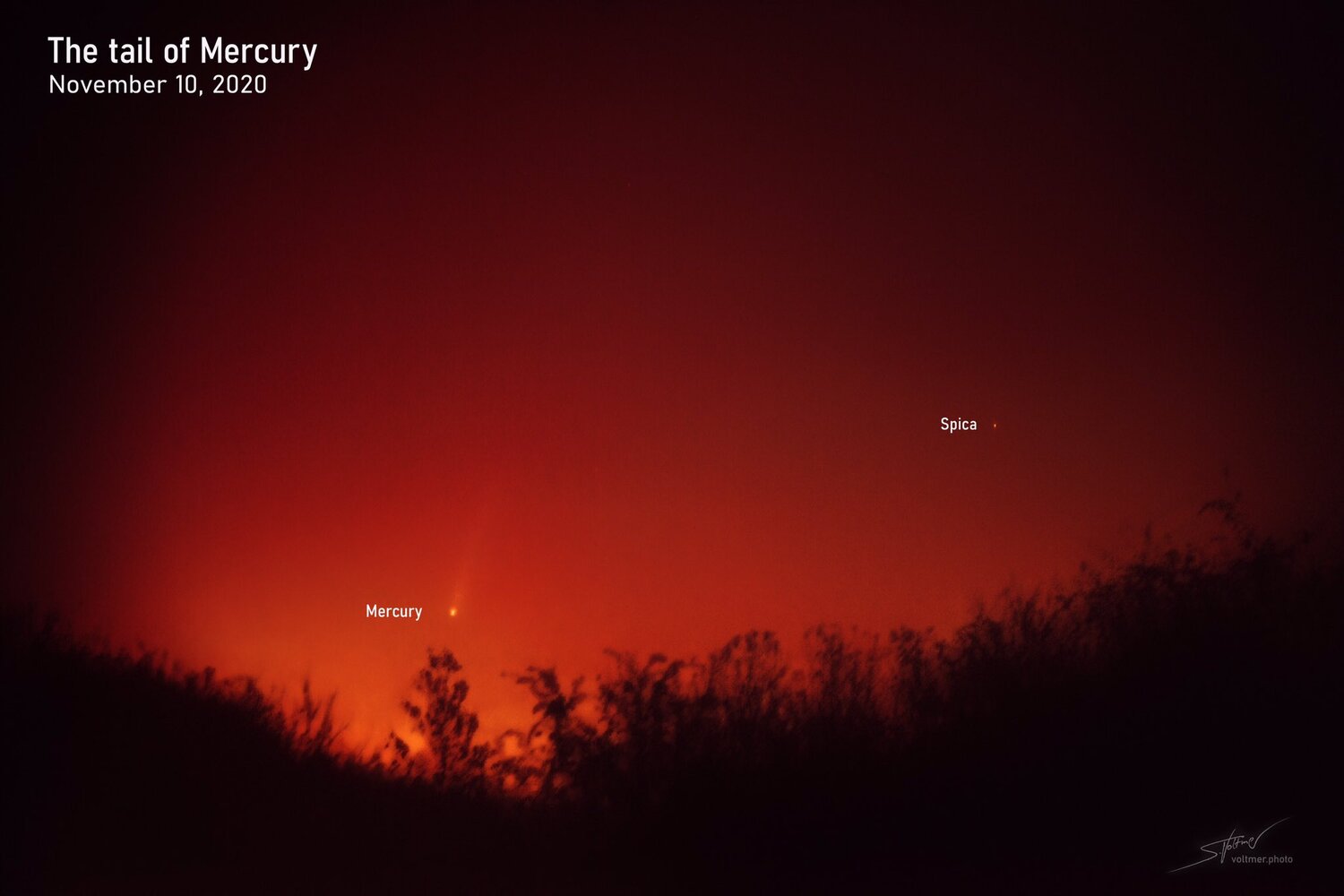

En réaction à l'APOD d'aujourd'hui :)  J'avais commencé à regarder les filtres jaunes justement  il y a quelques temps !
Citation
To attempt a photo Alessandrini needed a special filter that would block nearly all the other light streaming from Mercury and the twilight sky except for the sliver of buttery radiance from sodium atoms. He tracked the glass down at Edmund Optics, adapted it to his telescope-camera setup and then waited good weather and a favorable “apparition,” when Mercury stood high in the evening sky.
https://apod.nasa.gov/apod/
Modifié par PlanetTracker
Faudrait demander à Andrea Alessandrini le filtre qu'il a utilisé.
Mais je me demande si ça marcherait en combinant des filtres passants et bloquants déjà dans le commerce en prenant comme base un filtre jaune. Un peu comme ils ont essayé de faire au pic pour les aurores martiennes il me semble.
C'est @CPellier qui pourrait peut-être avoir des idées :)
Hyper intéressant :)
Chez edmund optics, tu peux trouver des filtres pour à peu près n'importe quelle bande passante et avec 10nm de FWHM... ça doit bien suffire ;)
Faut juste sortir un peu les €
Romain
Modifié par Roch
Salut, je pense qu'il serait assez facile de trouver un filtre qui fasse le début de transmission (un longpass) le problème sera d'en trouver un qui face office de cutoff de l'autre côté... rien à mon avis qui puisse approcher l'efficacité d'un filtre dédié.
