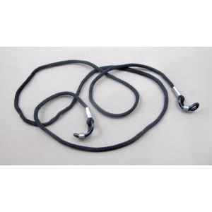

Aux myopes (et même astigmates légers) je conseille et accessoire:
Le tour de cou :p

Je suis myope et très légèrement astigmate, on peut donc envisager le tour de cou :
c'est en partie jusqu'à présent ce qui me faisait toujours observer avec des lunettes,
n'ayant nulle part où les poser (plus la MAP pour autrui) :)
Si l'astigmatisme est moins marqué sur les petites pupiles de sortie, cela remet en jeu les courtes focales ES et MaxVision j'imagine ?

très bien l accessoire pour myope,je confirme je vise avec lunettes,chercheur et oculaires sans lunettes,sinon le Max 24mm et ES 6.7mm sont très bien avec mon ancien 200GSO.

Maintenant, il ne me reste plus qu'à prendre mon mal en patience, espérer qu'il fasse beau,
et commander un cordon de lunettes :D
