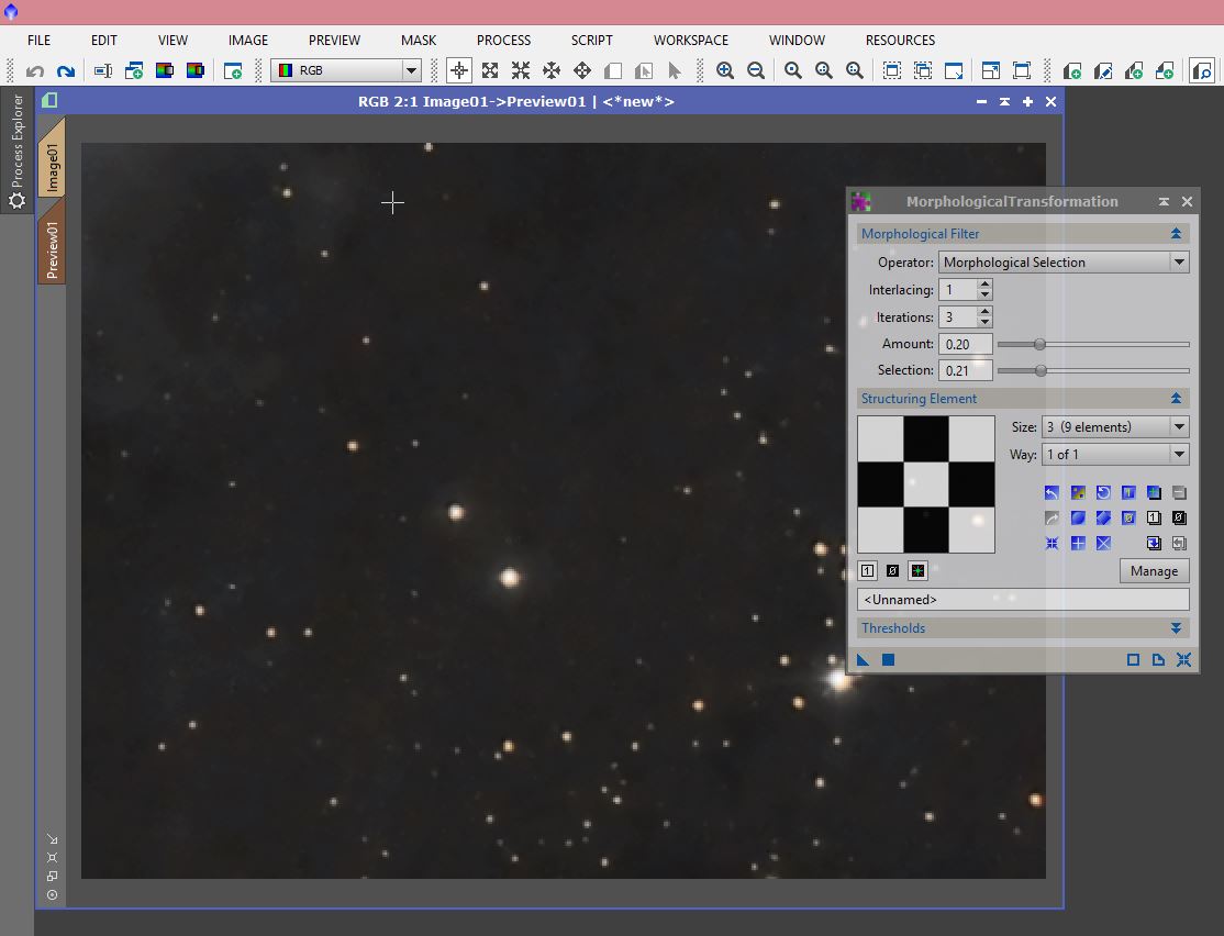

pour les étoiles carrées c'est très simple
tu fais un star mask et hop morpho .. , ca marche mieux sur l'image linéaire, mais on peut le faire à la fin.
on clique sur 3 (9 éléments) et sur le "X" pour agir sur les vecteurs
