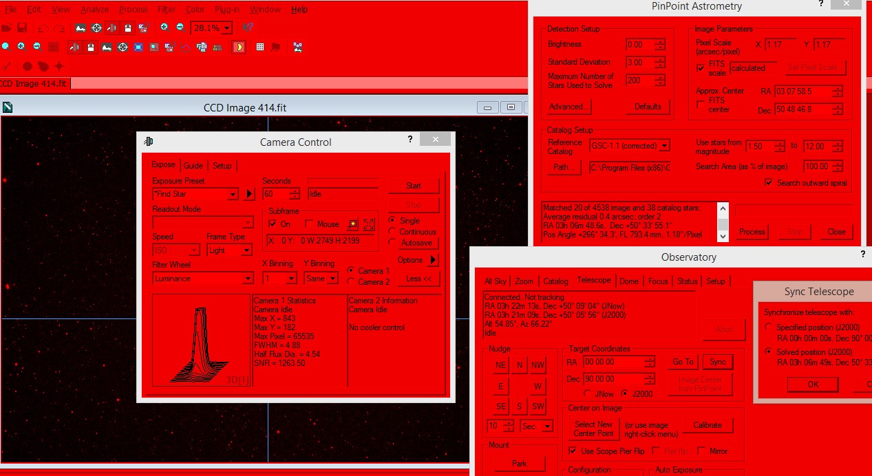

Hier soir, afin de continuer mes réglages, j'ai utilisé pour la 1er fois Pinpoint.
Lors de la 1er recherche astrometrique, le logiciel passe au moins 10-15min pour me trouver le centre de l'image.
Est-ce un réglage mal adapté ou est-ce la conséquence de ma focale à 800mm ?
Merci d'avance pour vos réponses.

Sur ma photo postée dans le 1er message, on remarque déjà que la focale est de 793.4mm (mon tube est un 800mm et enregistré tel quel dans les options).
Cela peut-il changer et jouer sur la rapidité de l'exécution de l'astrométrie ?
Pinpoint V5 n'est pas réputé pour sa rapidité dans les cas d'erreur supérieur a quelques dizaines d'arcmin.
Le premier pointage doit être dégrossi, avec le chercheur par exemple mais c'est inévitable.
A partir de là les solutions astro vont relativement vite.
Dans les situations ou le pointage est vraiment dans les fraises comme un lâchez de monture sans position CWD , il faut passer par un allskysolve comme pinpoint V6, astrotortilla ou l'astrométrie embarquée de TSX.

Bon, PinPoint est vraiment très lent lorsqu'il est trop loin des coordonnées approximatives.
Il faut à tout prix être le plus proche des coordonnées synchronisées.
Il faut faire l'apprentissage sur de grosses étoiles connues (deneb, altair ....) et une fois la synchronisation faite à chaque fois, Pinpoint réalise l'astrométrie en moins de 10s.
