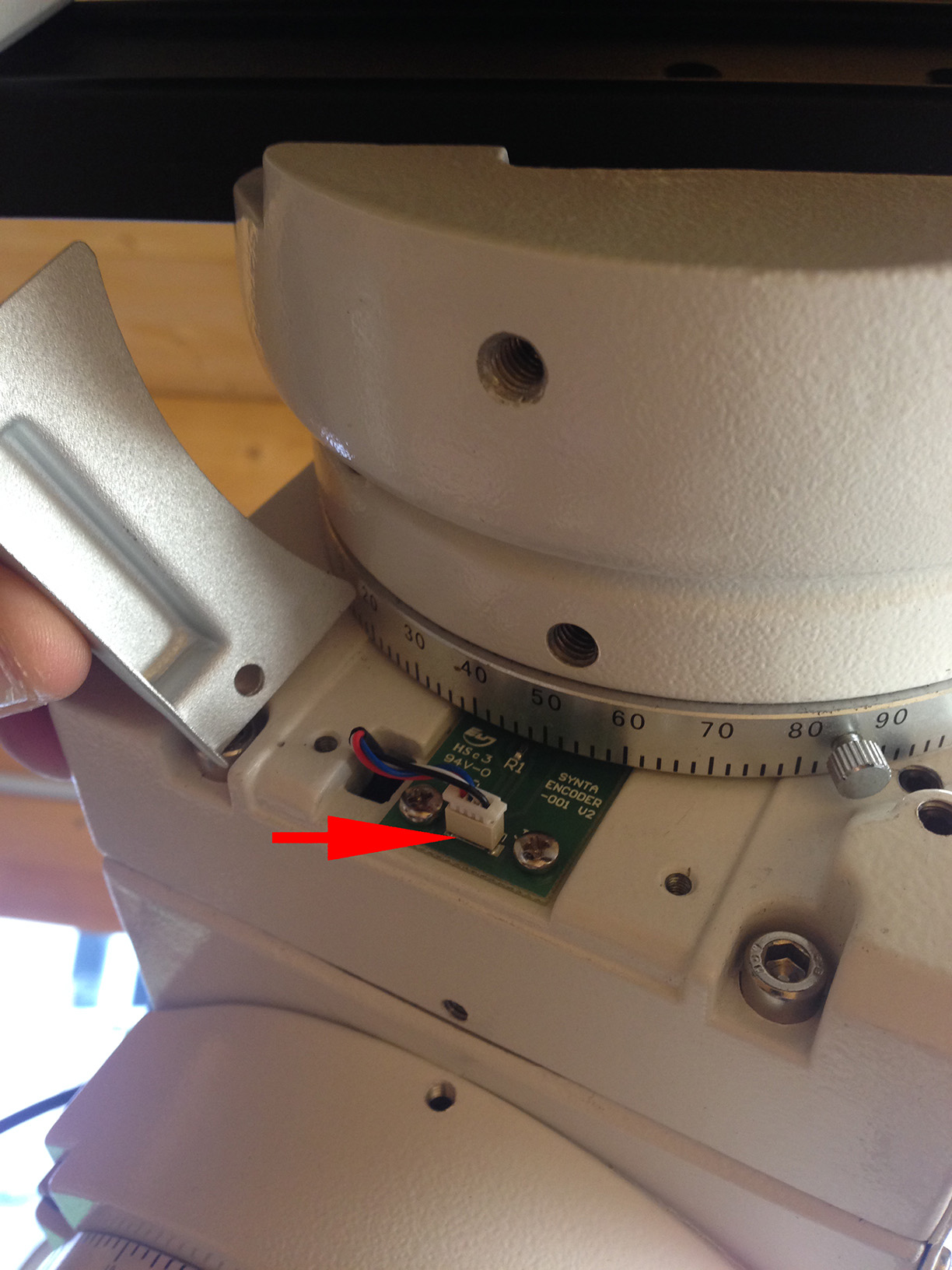

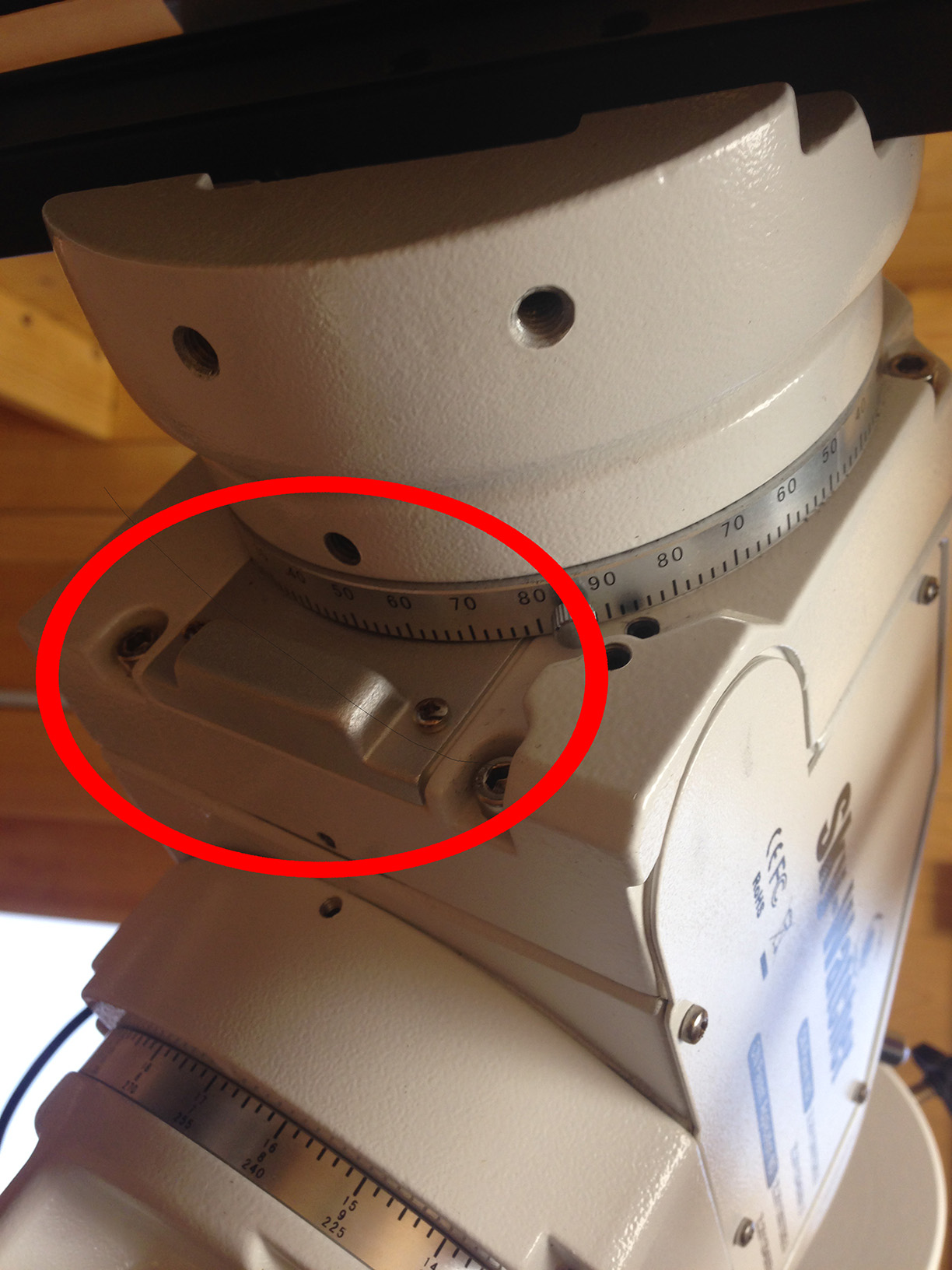

Alors voila les photos:
Ici on voit le carter de protection d'un des encodeurs
Suffit de retirer les deux petites vis cruciformes et l'encodeur se trouve en dessous
L'oxidation se fait principalement au niveau des broches du connecteur soudées sur la platine, suffit alors de nettoyer les pattes avec de l'alcool ou dans mon cas de l'ajax (qui en contient) et un coton tige.
Mais ce n'est pas bon pour l'électronique tout ça il est préférable (et c'est ce que je vais faire) d'appliquer un petit joint de silicone avant de revisser la carter et il ne devrait théoriquement plus y avoir de fuites (si toutefois elle provenait d'ici) il est possible que l'humidité s'infiltre plus haut au niveau du cadran de l'axe horaire, je vais creuser un peu de ce cote voir s'il y a quelque chose a faire également.
Voila si ça peut aider/depanner certains
Ben oui tu vois, c'est la fameuse "surprise". déjà on sait d'ou elle vient Synta...de plus l'eau si elle ruisselle le composant est "contaminée" et direction la réparation, ou alors un chercheur à point rouge est fourni sans cache de protection pour la pile comme ça tous rouille gentiment.....:cry:c'est la logique des produits Chinois...et des exemples comme ça il y en a pour tous les produits.

salut Olivier, oui en effet c'est la solution ultime, noyer dans l'epoxy comme un transfo moulé par exemple. Autre solution plus rapide et à porter de tous, appliquer de la colle chaude tout autour de l'embase du connecteur, c'est infaillible aussi.
