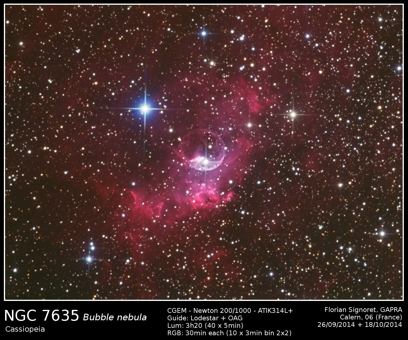

Une bulle (NGC 7635) prise dans des conditions assez moyennes pour la luminance (FWHM approchant les 3 arcsec) et plutôt bonnes pour la couleur.

Bonsoir Florian;
C'est la saison des bulles!!la tienne est bien fine, mais la balance des couleurs est à ajuster pour avoir un fond de ciel plus uniforme;
Alain.
salut flo.
meme avis qu'Alain , je trouve que ton optique donne un champ relativement plat , tes étoiles ont peu de déformatrions dans les angles , c'est une image cropée ou plein format ?
jc.
Bonsoir à vous deux,
Merci pour vos messages.
@Papilain : j'ai en effet touché à la balance des couleurs car je trouvais mon image trop "rose fuchia". Mais peut-être était-ce une mauvaise idée ?
@JC : C'est une image plein format (crop léger juste pour les décalages des différentes couches). Il m'arrive souvent d'avoir des étoiles ovales dans un des coins en cours de séance. Je ne sais pas s'il s'agit de tilt ou d'autre chose.
Salut Florian
Belle bubulle du Grand Suuud... :)
Bon, je vais être critiqueur : les artefacts du secondaire qui coince la bulle :b:...
Je te souhaite un bon SC comme futur tube :rolleyes:;)
Salut Florian,
comme dit par mail elle est belle ta bubulle mais semble "saturé" sur les piliers.
Par contre je voudrais rebondir là dessus. ..
Comment on voit ça??
Je ne comprends pas trop!!
Bonjour;
Christian répondra peut être, mais je devine sa réponse: ce sont les aigrettes dues à l'araignée dans un newton ou autre tube, et absentes dans un SC...;
rassure toi, j'ai la même chose avec ma bulle que je posterai bientôt :):)
Alain.
En effet, je suis toujours un peu "critique" sur l'aspect des images très marquées par ces artefacts.
Surtout dans ce cas ou la bubulle, toute en rondeur, est traversée par ces aigrettes rectilignes.
Cela passe mieux quand la "cible" de l'image n'est pas atteinte, bien entendu.
Ceci dit c'est un simple avis..
Et le choix proposé d'un SC est très subjectif, c'est pour le "fun", je vous l'accorde :D
Edit : je n'ai pu résister, une si belle bulle ... (cette image sera supprimée) :
Modifié par christiand
suppression des aigrettes
Hello Florian !
Cette bulle est vraiment superbe ! Beau travail et belle maîtrise du setup pour cette nébuleuse pas si évidente à imager...

Merci pour vos réponses. En effet, ça rend bien la bulle sans aigrette qui la transperce !
Hier, j'ai tenté NGC 891 mais j'ai jeté l'éponge. Trop de turbu, (FWHM de plus de 2.7 arcsec).

saluut Flo;)
belle bulle tout de même :be:
mais comme quoi , des fois on pense bien faire :cry:
mais bravo pour tes progrès aussi rapide :p
