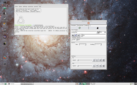

Vire ta Ubuntu, et installe plutôt Distro Astro, qui est un fork de Mint ou de Ubuntu, tu as toutes les applis astros déjà installées, y compris celles qui tournent sous Windows et qui sont émulées sous Wine (dont Registax). ;)
Dans le Gestionnaire d'Applications, ton appli qastrocam-g2 est présente, version 4.9.1, donc facilement installable directement, je viens de l'installer.
J'ai Distro Astro en virtuel (Virtualbox), je t'écris d'ailleurs à partir de cette distro, je te donne la capture d'écran avec qastrocam ouvert :
Pour agrandir l'image, clique sur l'image pour arriver sur le site d'hébergement d'images Toile Libre, puis clique à nouveau ensuite.
Si tu installes Distro Astro, n'oublie pas juste après de faire toutes les MàJ à partir du Gestionnaire d'Applications.
cf http://www.distroastro.org/download/
Bien évidemment, en virtuel tu peux avoir des ralentissements, voire des crashs, au niveau graphique et calcul, rien ne vaut une installation en dur !

C'est génial ça !! Cool merci ...
