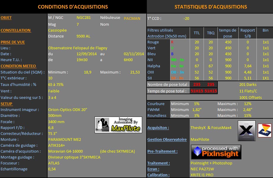

Shoot fais à Flagey avec notre 20" , Moravian G4-16000 sur notre Paramount ME2
La full est une reduction à 66% (semble être le meilleur ratio avec les 3400mm de focal et le seeing de Flagey)
la lumiance est de 3 mixages différents de S2 et Ha (linear , lighten, screen) , en fonction des zones.

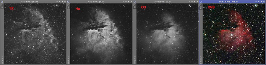

Les 6 couches :
