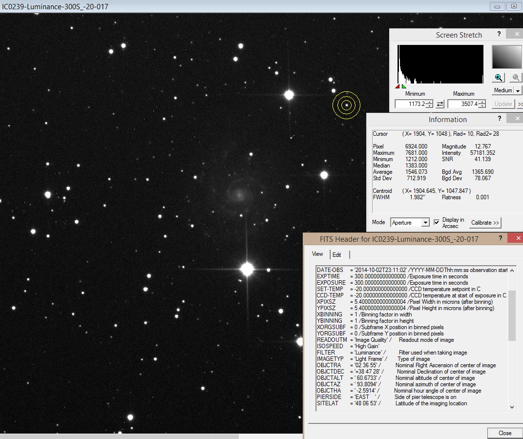

Une brute de 300s pré-traité avec Maximdl (FWHM de 1.982" d'arc sur 1 étoile)
On ne voit pas grand chose sur une brute, n'est ce pas?
