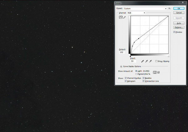

Pour les grosses étoiles j'ai fait une couche a part en RVB uniquement (moins de signale) dédiée aux coeurs des plus grosses. Une courbe a peu prÚs comme ceci;
Et puis un coup de 'couches' en Ps...

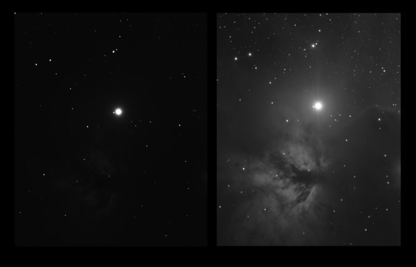

Il faut regarder l'image avant le 'stretchng' pour confirmer que les coeurs des étoiles sont OK avec les poses de 10/15 Mn. Normalement c'est le cas, meme Alnitak (15 Mn F/D=7, TEC140);
