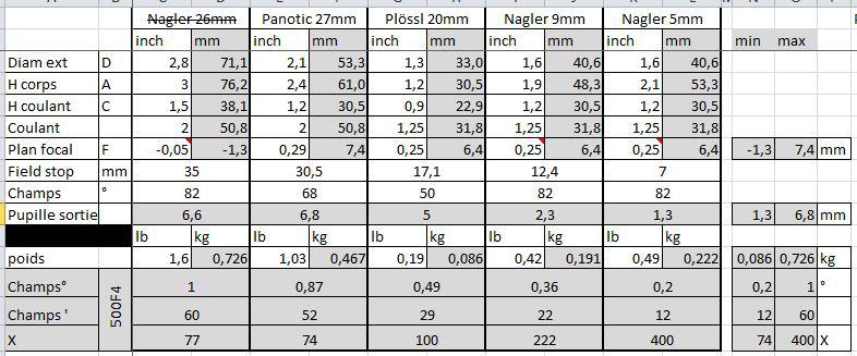

1) dois-je prévoir un Paracorr pour un 500F4 comme suit?
2) la pupille de sortie de 6,8 du Panotic 27mm n'est-elle pas trop grande?
J'aimerais garder le Pano27 (qui est léger et va bien sur leT355 de voyage) et éviter l'achat d'un nagler 26. Mais je conçoit en tenant compte du Nagler26.
T500 F4
secondaire 110mm
distance axe optique / plan focal oculaire: 369mm
Panoplie oculaires:
Modifié par spica2000
Ce qui détermine pas mal l'utilisation du Paracorr c'est aussi ta propre tolérance à la coma. Je suis passé de fd4.7 à FD4, ce qui passait bien à fd4.7 comme le nagler 26, était assez moche sur le bord une fois sur le scope à FD4. Pour la pupille max il faut aussi tenir compte d'un truc c'est qu'à ces faibles grossissements, les défauts de l’œil sortent bien. A titre perso sur mon dobson pour le plus grand champ, sur mon dobson, en théorie je dois passer avec un 21 mm (pupille de 6 mm) mais en pratique, le gain en contraste et la meilleure qualité d'image font que je passe le plus souvent au 17mm (pupille de 5mm). L'idéal étant de tester, c'est vraiment très personnel !
Sur un f/d 4, il vaut mieux prévoir un paracorr.
Le paracorr fait rentrer la mise au point de 15 mm environ. ll faut en tenir compte pour le positionnement du foyer, notamment si on veut utiliser des oculaires très rentrants.
On peut en effet s'interdire tout oculaire de trop longue focale, sous prétexte que l'instrument ne serait pas à son optimum, certes... mais bon, en ce qui me concerne personnellement, si je veux absolument un grand champ sur un objet, je ne vais pas m'interdire l'utilisation d'un 26 ou 31, parce que ce ne serait pas à l'optimum de mon engin...
Donc, si tu as déja un pano 27, garde le, il ne te sera pas interdit de l'utiliser... ;)
Pierre: rentrer c'est de l'observateur vers l'axe optique, je suppose... juste pour être sûr.
Dob bleu: quoi est-ce PS? Je viens de comprendre: Pupille de sortie. Bon tant mieux.
