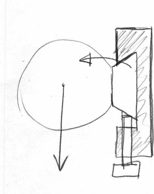

Çà m'amène à une question:
Vous mettez la vis sous la queue d'aronde ou au dessus?
Je met toujours la vis dessous en considérant que l'effort principal sur la mécanique c'est le couple de rotation exercé sur la queue d'aronde et pas le poids de l'instrument mais...?

je ne suis pas certain d'avoir bien compris la question: faut-il soulever la queue d'aronde mal pour que la vis de serrage passe en dessous?Absolument pas, mécaniquement il faut que la queue d'aronde mal appuie bien sur le fond de la queue d'aronde femelle, de toute façon mettre la vis sous la queue d'aronde mal me paraît impossible et un non sens, les portées d'appui entre les deux seraient insuffisantes, juste un coincement dangereux!
Un dessin vaut un long discours :)
Voici comment je positionne mon montage:
Dans ce cas c'est la vis qui supporte le poids de l'instrument mais c'est la partie pleine de la queue d'aronde femelle qui supporte le couple de basculement. Dans le cas contraire c'est la vis qui aurait tendance à être "cisaillée" par ce couple, ce qui me parait moins adapté.
J'utilise dans ces conditions une L150/1200 de 8 kg + accessoires.
Cordialement,
Claude

Ah! j'ai eu peur, je pensais que tu soulevais la queue d'aronde femelle pour placer la vis dessous, alors moi je plaçais mon instrument pour un bon appui en bas et la vis en haut, c'est plus sécurisé au montage et ça permet de glisser le tube pour l'équilibrage, mais sur l'HEQ5 les vis attaquaient la lèvre de la queue d'aronde car situées pratiquement dans l'angle!
Maintenant mis à part les queues d'arondes losmandy polyvalentes, on ne trouve pas de Vixen à platine avec 2 vis.
