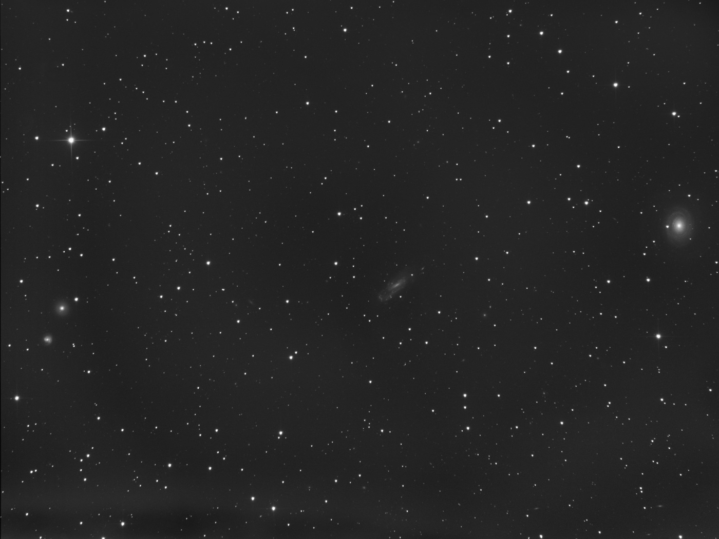

bon, ça va pas du tout, les flats ne marchent pas, le CPL n'est pas centré, etc ce qui était acceptable avec le petit champ de la 16HR, ne l'est plus avec la l'Atik 383
le vignetage dû à la RAF 1.25' et au MPCC est difficile à traiter
bref, 20*4 mn Atik 383 sur 200/1000, traitement Iris
ngc3027nb.jpg?psid=1

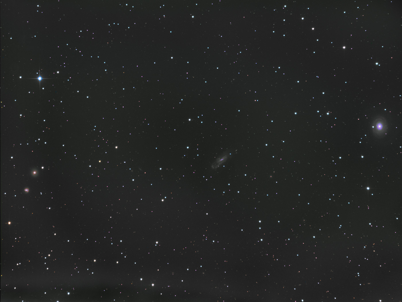

avec 6*2mn en bin 2 par couleur
ngc3027rvb.jpg?psid=1

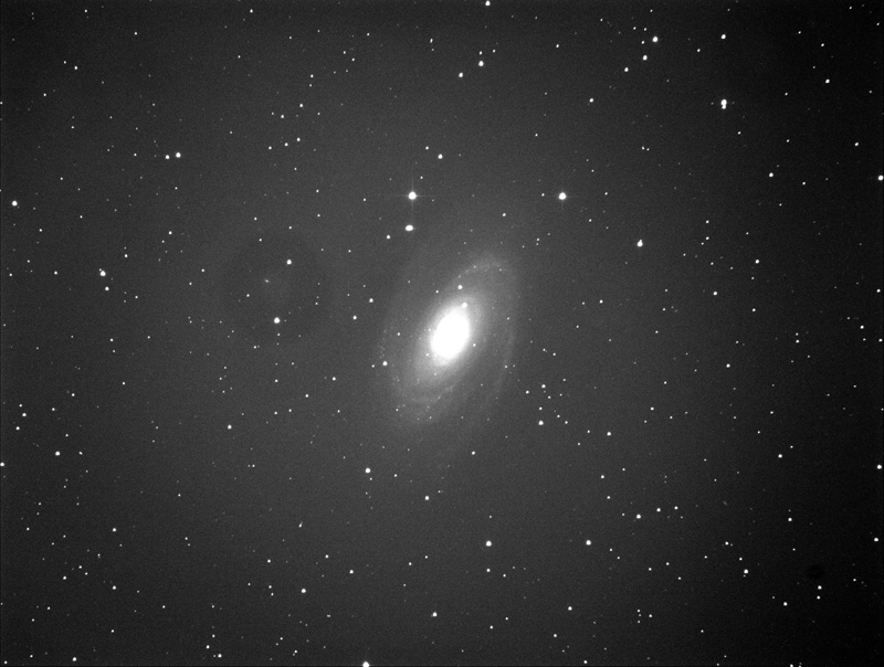

il s'agit de NGC 3027, 2985, 3065 et 3066 dans la Grande Ourse
ngc3627negatif.jpg?psid=1

slt , bon c'est pas si mal , la trainée blanche dans le bas de l'image est bizarre , le vignetage est en gros concentrique normalement , pourquoi tu as une trainée horizontale ?
jc
  mariobross a dit :
jc
sais pas, je vais démonter
  NUNKY a dit :
Comme Mario, suffit de recadrer pour supprimer cette bande et hop c'est tout bon ;)
pas question, il faut que je sache pourquoi :)
  Citation
oui surtout qu'en voyant le négatif que tu as ajouté , il y a beaucoup d'autres défauts sur l'ensemble du champ.
jc

Première lumière? pas mal du tout :)
Qui sont les chanceuses sur la photo?
Tu as pas un flat a me montrer?
Je demande parce que je pense que c'est l'obturateur plus que la roue a filtre qui t'a donné du fil a retordre pour la création des flats.
Sur ces caméras il faut partir sur un minimum de 3seconde pour avoir un bon flat.
A toi de faire des essais à 1,2,3 jusqu'à 5secondes pour voir a partir de quel expo minimale l'ombre de l'obturateur ne deviens plus visible.
Malgré tous tes petits soucis, je trouve que ton image n'est pas mal du tout. Après ça, tu as raison, il faut que tu trouve le problème pour que tu ne l'ais plus par la suite. Par contre, l'histoire des filtres ça je le savais car O-U m'en avait parlé que la 383L+, il lui fallait des filtres de 36mm minimum mais pas en 31,75 !
Allez courage Gérard, ce n'est pas la fin de l'histoire et je suis sure que tu vas trouver.
Franck
  grizli21 a dit :
je ne connaissais pas ce problème
en plein jour, j'ai trop de lumière dans mon local même fermé pour faire des flats longs, j'attendrai la nuit
  FranckiM06 a dit :
j'ai démonté la RAF et j'ai agrandi le trou luminance (je n'y met jamais de filtres)
  christiand a dit :
les objets sont petits mais le champ est large ...
oui :) mais tu vois, au niveau détection, je préférais la vieille
Essaies de nettoyer la protection du capteur de la ccd en enlevant simplement la bague de fixation , j'avais eu le même problème c’était un résidu de nettoyant, cela ressemble à la même chose. Normalement en multipliant le nbre de flat à 20000 adu et en normalisant le vignetage devrait disparaitre .
En tout cas çà fait plaisir de revoir tes images.
Lucien.
Modifié par LGT150
très joli début quand-même :)
c'est sur que les soucis augmentent avec la taille du capteur...J'ai déjà donné ;)
Tu as essayé le tuto dans la wapédia pour équilibrer les fonds et gradient?
ça marche super, tu pourrais rattraper une bonne partie de ces défauts.
  Christophe.noel a dit :
Oui :D
je ne vais pas non plus passer trop de temps sur hier :be:
avec mes p'tites modifs de l'aprèm cela va beaucoup mieux
