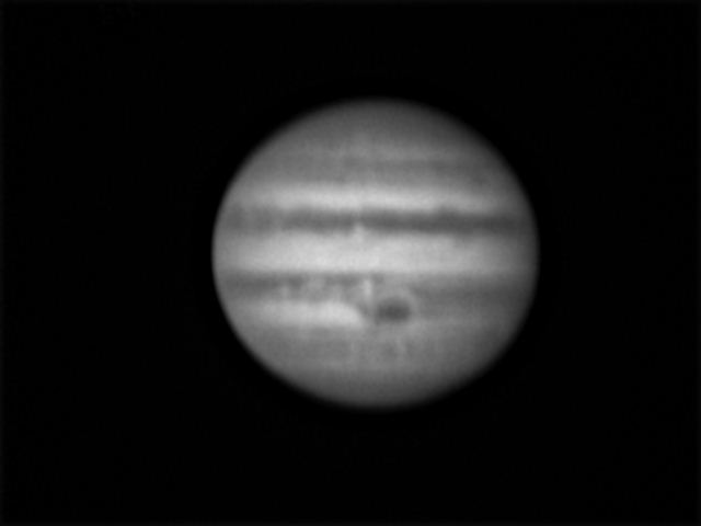

Bonjour à toutes et tous !
Depuis un an que j'ai vendu mon C8 qui m'avait offert de jolies images en planétaire, je n'ai pu sortir avec mon tout nouveau C9 (acheté d'occasion) que de piètres images.
En cause: les mauvaises conditions météo, mais pas que. Dans la nuit de Samedi à Dimanche dernier, j'ai donc imagé Jupiter depuis le plateau de Calern. Les conditions n'étaient certe pas idéales, néanmoins j'avais attendu plus de quatre heures que mon tube soit en température (de 23 heures à 3 heures et demi du matin) et j'avais fait une collimation jusqu'à la tâche d'Airy.
Le résultat est médiocre, alors que mon set-up est exactement le même que celui de mon C8 avec lequel j'avais posté d'honorables images.

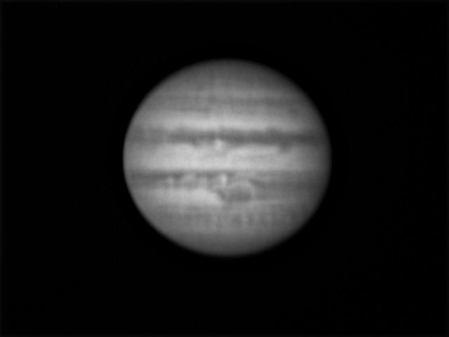

De surcroît, que ce soit avec Registax ou Autostackert, l'image finale met en évidence une sorte de tramage flou, comme des coulures sur l'image.
Quelqu'un a-t-il eu une expérience similaire et pourrait-il me prodiguer des conseils.. Se pourrait-il que mon tube souffre de défauts optiques non décelables lors de la collimation ?

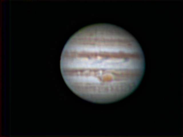

Je joins les images LRVB et couleur en PJ (pas en visuel pour ne pas effrayer les enfants la veille de Noel :().
NB : je sais que mes traitements sont un peu trop poussés et donc bruités, mais le but n'est pas esthétique...
Merci d'avance pour vos retours d'expérience ou expertise !

Bonjour voisin , samedi soir la turbulence était énorme chez nous , j'ai mesuré 5" , et alain (papilain) 6" dans le var.
Pour être sur il faudrait que tu fasse des test avec un bon seeing .
jean claude

Merci Jean-Claude (cher voisin :)).
C'est déjà une bonne info que tu me donnes là...
Faut que je persévère encore, donc.
Bernard
Bonsoir
Difficile d'identifier un problème avec une image planétaire. Cette sensation de "flou" peut venir du seeing effectivement, mais également de l'optique.
Le meilleur moyen serait de faire plusieurs images de courtes poses (quelques secondes maxi) sur quelques étoiles. L'aspect des étoiles sur le champ de la CCD (même CCD planétaire) apporterait davantage d'info je pense.

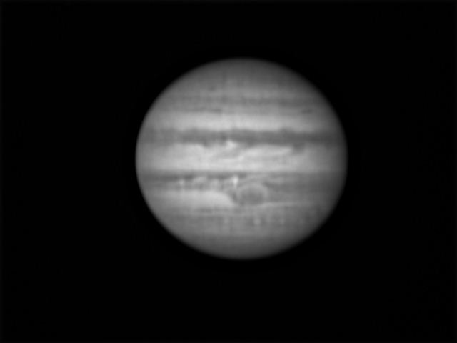

c'est tout de même étrange ce genre de coulure donnant l'impression que ta Jupiter est en train de fondre ?
Et du coté de ta caméra tu as vérifié ?
Les mauvaises conditions météo peuvent provoquer avec un fort taux d'humidité de la granulation sur l'image, ce qui a rien à voir avec du bruit provoquer par les capteurs ou par des ondelettes poussées trop fort.
Même avec 2000 excellentes images impossible généralement de faire disparaitre cette granulation et avec les ondelettes ça empire les choses .
On a aussi le phénomène en "pelure d'oignon" formant des cercles sur la cible. En réalité c'est un soucis de moirure.
On a aussi "le rebond" qui lui trahit souvent un problème de collim sur les parties très lumineuses des objets, mais visiblement ce n'est pas le cas.

J'ai fait la collim niveau 2 (tâche d'Airy) bien que les conditions étaient un peu difficiles. Je conviens que c'est difficile et parfois un peu subjectif. Je grossis plus de 200 fois.
La caméra est ma bonne vielle DMK21 que j'utilisais avec succès sur mon C8, je ne l'ai pas remise en cause jusque là...
Merci pour tes éléments liés à l'humidité. Le tube est resté sec toute la nuit, donc au niveau du sol, pas d'humidité, mais en altitude, je ne sais pas...
Quant au mystère des "coulures"..
Là je m'avoue dépassé.
Merci en tous cas.
Bernard
