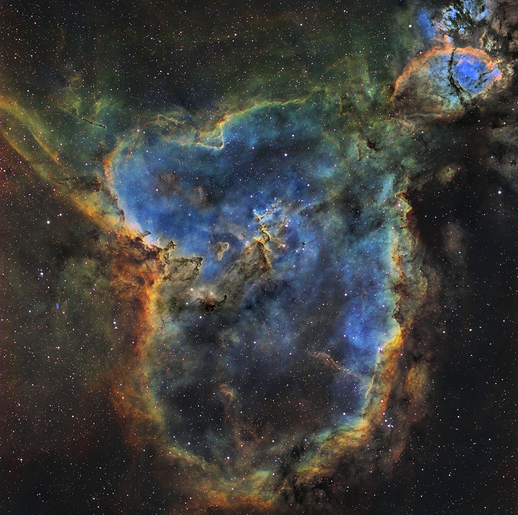

On vous présent *un petit traitement d'hivers *pour occuper les longues soirées.

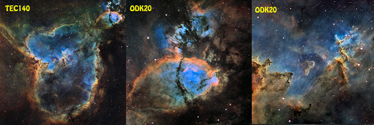

Mixage (genre semi-mosaic) entre trois images faites avec la TEC140 et le 500mm qu'on vous a déjà présenté
Le mixage est sur la luminance et les couleurs
Qu'en pensez vous ?

Les 3 images de base :

merci les amis.
on fait un effort , on l'a présenté comme un coeur , car la version TEC (-90°) ressemble plutôt à la biroute d'un mec qui a les oreillons, qu'un coeur.... :p
Comment vous avez fait? à partir des brutes ou bien des trois images finales?
parce que à partir des brutes, c'est du boulot !
Je ne sais pas comment vous pouvez obtenir de telles merveilles, c'est somptueux. C'est même mieux que ça, les mots me manquent tellement ça m'époustoufle. Cette image rivalise sans problème avec mes fonds d'écran récupérés sur hubblesite.org. Magnifique ! Bravo !

Magggg nnnniiii fique !!!

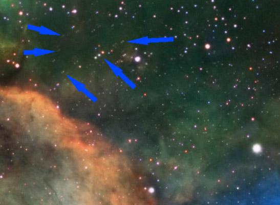

Cela dit, est-ce un artefact du traitement ou bien des étoiles vagabondes ?

Par contre c'est assez étonnant comme soucis d'alignement de PIX (rarement pris en défaut)
Y'a même Saturne au nord de l'image!

bien vu fred ! a 300% sur une image 4000 x 4000 ! On a loupé ces petites anomalies, elles sont sur la luminance de la TEC, ce n'est donc pas un pb de mosaic. Ca doit peut etre venir du mixage HA+S2 en mode Screen pour faire notre Luminance.
Didou, la saturne au nord , c'est une NP ! Elle a fait transpirer jéjé qui avait déjà trouvé un nom ! mais elle a été découverte il y a peu : WeBo 1
pour ceux qui ne l'on pas vu :
