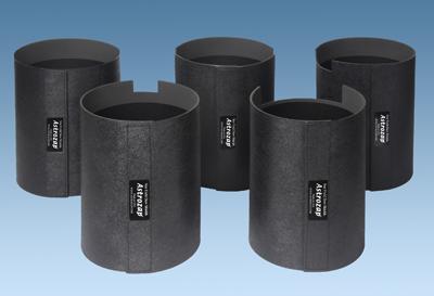

- pare-buée chauffé OBLIGATOIRE

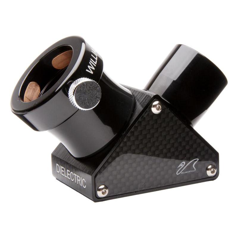

- renvoi coudé de qualité du style Baader 2" ClickLock ou autre chose de 2", avec raccord Schmidt-Cassegrain, 99% dialectrique et 1/10 Lamda au niveau de la précision.

J'ai pris le pare buée de chez Astrozap sans résistance pour le moment.
J’espère que ça passera :/

J'ai donc pris un RC Williams Optics 99% dial 1/10

Sans être indispensable, c'est vraiment un plus par rapport au focuser d'origine. Cela peut attendre. Par contre, je crains qu'un pare-buée non chauffé ne permettra pas de passer toute un soirée en extérieur. Enfin, cela dépends forcément du taux d'humidité dans l'air. Un sèche-cheveux peut aussi faire l'affaire pour la lame de Schmidt et le chercheur en trouvant de quoi l'alimenter.
