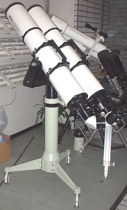

En fait ce site est celui d'un opticien japonais passionné (dans le sens vendeur de lunettes de vue et autres ) de grosses binos. Il a mis au point ce système fort ingénieux et le commercialise seul. On peut aussi lui envoyer ses tubes optiques et il réalise le travail.
C'est pas donné, mais ça vaut largement le prix demandé. Dommage qu'il soit si loin.
Le principe est le même que celui à l'intérieur d'un prisme en toit redresseur d'Amici ( Voir :http://fr.wikipedia.org/wiki/Prisme_en_toit_d%27Amici ). Les deux réflexions permettent d'inverser complètement l'image (image asymétrique ) en déviant l'axe optique à 90°.
Sur des jumelles coudées à 45° ou 90°, il faut 6 réflexions sur les prismes pour obtenir la même chose, sans parler des 4 surfaces air/verre, le rendement n'est pas comparable (sans compter l'aberration chromatique due aux prismes ).
L'autre avantage est que l'on peux à moindre frais travailler en 2". A cette dimension, bonjour la taille des prismes !
L'inconvénient c'est que les miroirs travaillent, non pas à 45° d'incidence comme dans un renvoi coudé, mais à 30° d'incidence. Ces miroirs elliptiques ont donc un grand-axe deux fois plus long que le petit. De plus à cette incidence, les revêtements diélectriques qui font des miracles à 45° sont moins bons qu'une aluminure simple, qui elle-même n'est pas la panacée. La solution qu'il a trouvé pour ces miroirs, c'est l'argenture qui a un très bon rendement à ces incidences.
Après, d'autres problèmes se posent : réglage inter-pupillaire sans perdre la MAP, accoupler les molettes de MAP, collimations des miroirs. Il a résolu tous ces problèmes de façon extrêmement ingénieuse.
C'est vraiment du beau matos :b:.
Voir cette page pour plus de détails ; http://www.page.sannet.ne.jp/mazmoto/f5process.htm

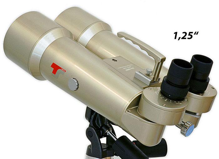

Celles recommandées car coudées à 90°et à éventuellement customiser sont les TSG10090
http://www.teleskop-express.de/shop/product_info.php/info/p1796_TS-APO-Giant-Binoculars-100mm-APO---90--angled.html

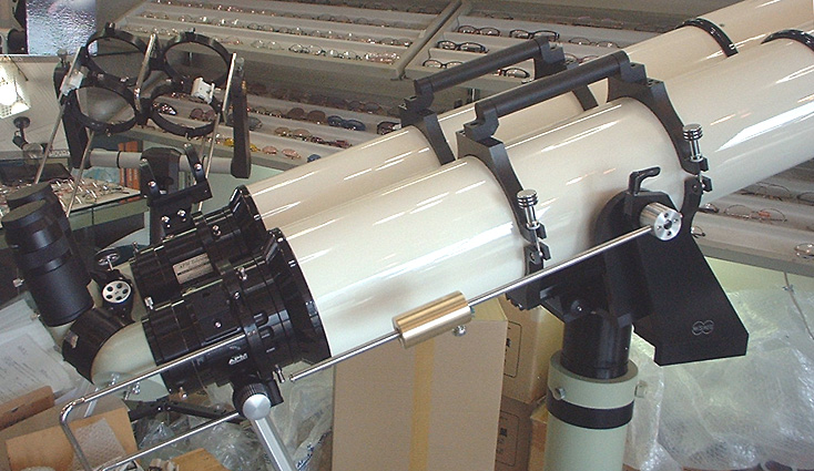

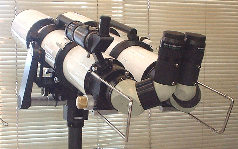

Ma prochaine grosse bino sera 2 tubes RC de 150mm avec le système à miroirs du japonais, mais je n'ai pas encore le temps de m'y atteler.
Voilà un de ses premiers systèmes redresseurs.
