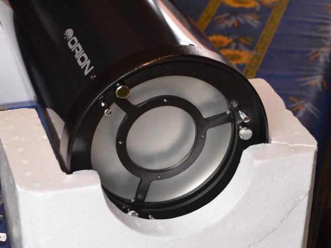

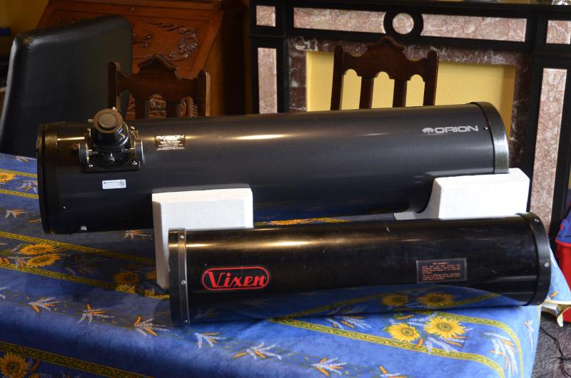

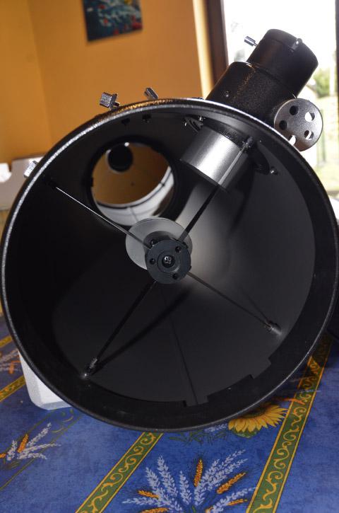

Voici quelques photos:
1. Côte à côte avec le tube (désormais vide) de mon 150/750. Le rapport de surface entre les deux miroirs est de 1,8x mais question volume c'est 2,4x plus gros.
2. Le miroir, superbement fini et bien lisse au dos, ce qui va faciliter la conception du barillet 9 points (3 triangles articulés). Notez les vis de collim qui ne nécessitent pas d'outil. La vis de verrouillage se reconnait facilement au toucher dans le noir.
3. Le beau miroir secondaire sur sa toute petite cellule. L'araignée avec ses attaches qui dépassent dans le champ de lumière et surtout le tube du PO. C'est la position 'photo' si on utilise un correcteur à glisser dans le PO. Il est donc essentiel d'acheter une pince à oculaires à profil bas.
On voit aussi l'anneau de finition en plastique. Il est épais de 5mm à l'intérieur ce qui diaphragme encore davantage le champ de lumière déjà bridé par le tube trop étroit.

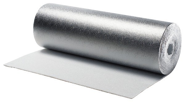

Plutôt qu'une résistance chauffante derrière le secondaire, perso j'ai mis un morceau de ça :
C'est du polystyrène de 4mm recouvert d'aluminium, bien coupé à la forme du miroir et collé au double face. Je n'ai plus jamais eu de buée, et ça pèse absolument rien pour ton projet, ça peut permettre de pas trop pomper le courant :)
Merci pour l'astuce. Je vais essayer car l'alimentation du secondaire sur mon 150 n'est pas pratique, les fils gênent et ce serait mieux de pouvoir s'en passer. Pour le courant je suis en poste fixe, donc c'est pas un souci. ;)
La version semi-rigide fait aussi un très bon pare-buée, comme les célèbres tapis décathlon. Et puis accessoirement on peut en tapisser l'arrière des radiateurs pour augmenter le rendement de son chauffage central. ;)
Ouuh mais ça me donne une idée ton truc flanker. J'ai des chutes de t2 reflecta ça pourrait servir non?
oui sans doute. en fait l'idée est déjà sur le forum depuis des lustres, isolation thermique du miroir, donc polystyrène, mousse ou autre, et isolation anti-rayonnement, donc aluminium, couverture de survie... l'avantage c'est que là tout est en un bloc.
par contre le t2 reflecta ça a l'air épais, pas évident de couper la forme du support. faudrait une cloche ou un trépan au bon diamètre pour percer à 45°. ça doit être efficace en tout cas.
Il faut tenter ^^ Avec le dobson je n'observe que sur du bitume et je n'ai plus jamais eu de buée avec cette isolation. J'ai pas tenté dans un chemin de campagne ni sur de l'herbe, mais c'est certain que ça aide bien.
Faudrait faire une commande groupée vu la longueur du rouleau !pomoi!
C'est sur y'a de quoi faire quelques mirroirs :be: J'ai un demi rouleau qui traine dans le garage et en tombant sur un post de WA ça m'a donné l'idée.

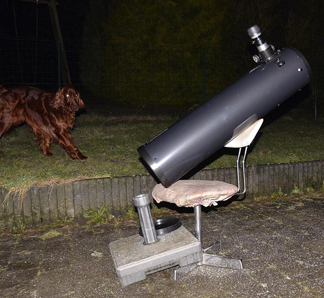

Allez une petite photo souvenir :
Bon ciel à toi avec ce 200 ;)
Pierre
un très bon souvenir même si sur mon HEQ5 je trouvais l'ensemble pas assez stable à mon gout
Pas stable, c'est très relatif... :be:
