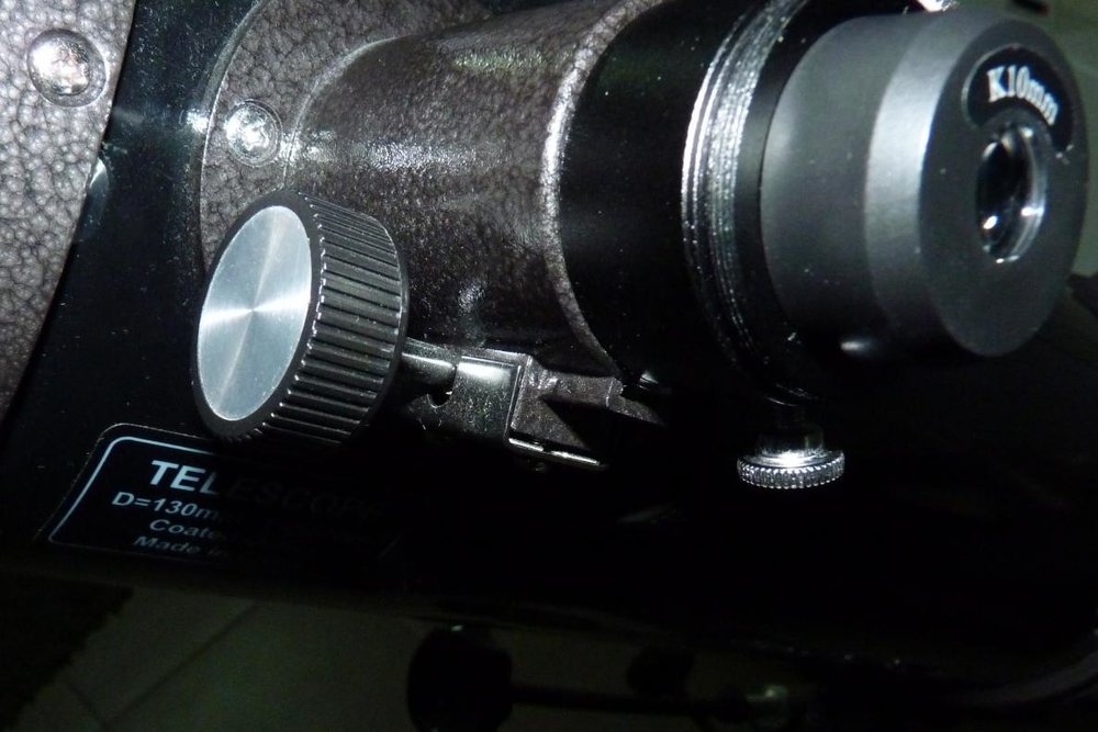

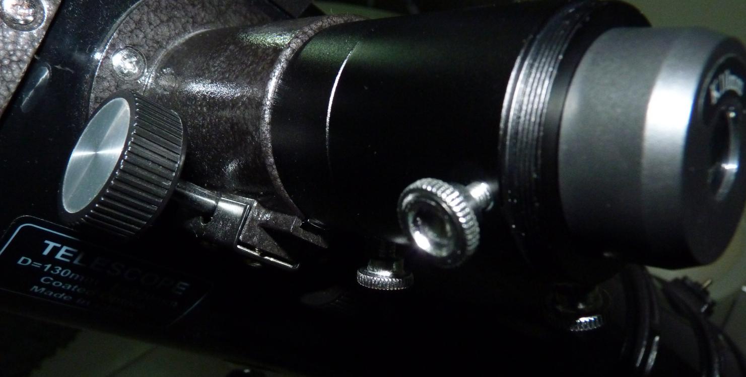

Ne te serait-il pas possible de publier l'une ou l'autre photo de ton montage dans ce fil de discussion; parfois, ça aide à aider ;)
Et dans quelle configuration sens-tu que l'image est la moins mauvaise - avec ou sans bague?
As-tu essayé de jour sur une cible lointaine (en faisant très attention de ne pas pointer le soleil - peu de risque ces derniers temps :be:)?
Et en tournant les molettes de mise au point, tu remarques que le porte-oculaire (le tube dans lequel est mis l'oculaire) sort ou rentre?
Si il y a une bague, je pense qu'il faut l'utiliser. Sur une cible lointaine la mise au point fonctionne que lorsqu'il y a la bague. Et en tournant les molettes de mise au point, le porte oculaire sort.

Alors là :?: c'est pas normal ça je trouve donc pas assez de recul au niveau du barillet pour faire la MAP.
En gros la mise au point est possible de près, mais pas vers l'infini "lunes, étoiles, planètes". mystère:refl:

Bonsoir, si la cible "lointaine" est trop proche, même avec la bague la mise au point ne se ferras pas, pour moi il s'utilise avec la bague.
Mais s'agit il seulement d'une bague simple ou avec une lentille à l'intérieur ?.
En plus sur les photos l'oculaire est le 10mm, pas le fait que l'on ne peut pas l'utiliser, mais d'abord faire les tests avec l'oculaire qui grossie le moins. Tu n'as pas un 20 ou 25mm .
Faire un test en pointant Jupiter avec l"oculaire qui grossie le moins, puis faire la mise au point sur un des satellites de Jupi, voir si tu arrive à faire la map dessus (quand il sont le plus petit possible).

Si la mise au point sur une cible lointaine (je comprends cible terrestre) ne fonctionne qu'avec la bague, il devrait y avoir assez de "in-focus" (de réserve pour rapprocher l'oculaire du tube) pour la mise au point sur une cible céleste sans bague: en effet, la cible céleste demandera à ce que l'oculaire sera plus rapproché de la paroi du tube du téléscope que pour une cible terrestre, même lointaine, car cette dernière est plus proche ...
