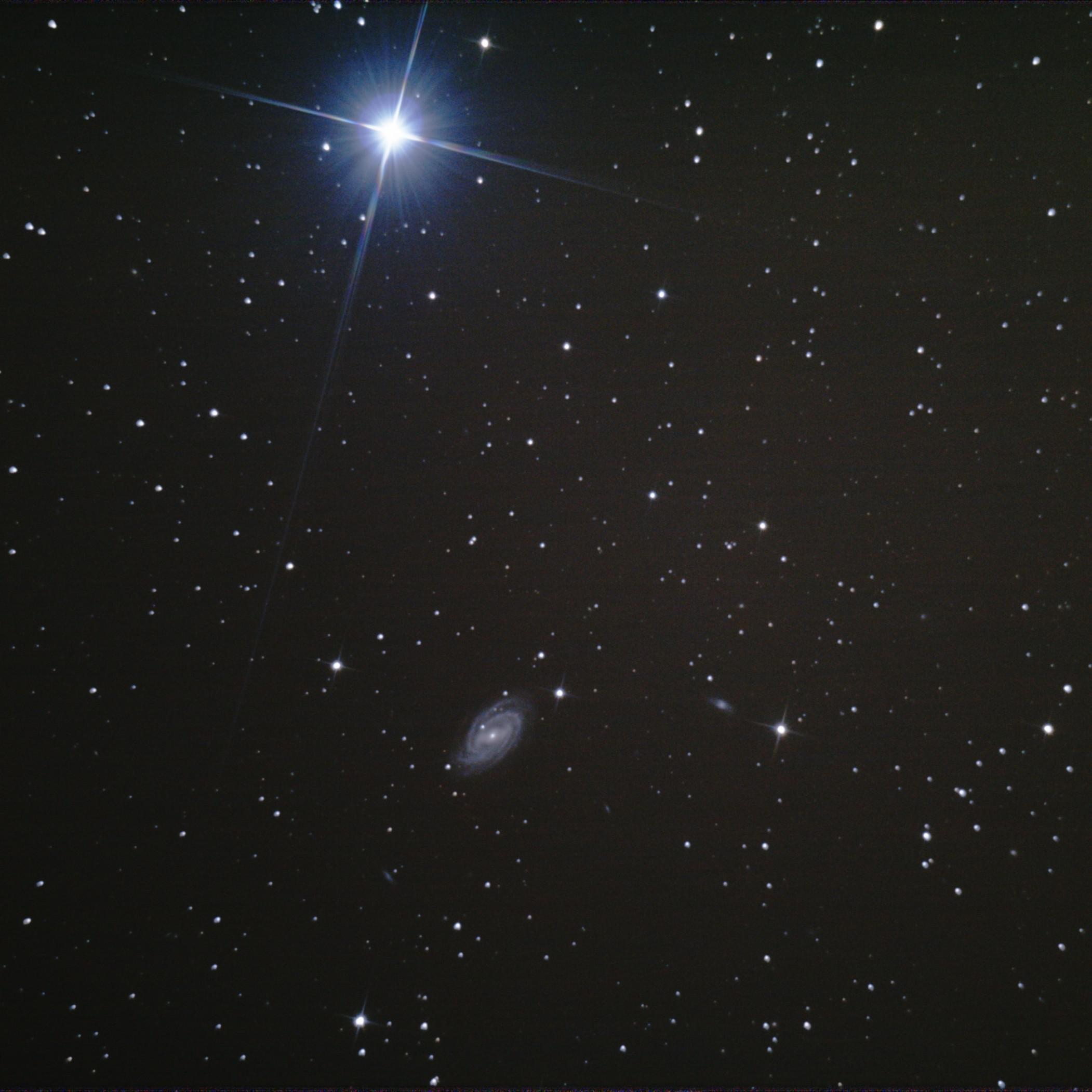

Une galaxie facile à trouver dans la grande ourse puisque quasiment collée à l'etoile Phad ,le cul de la casserole.
75 X 50 sec à 3200 iso
15 DOF
Canon 60D sur 150/750 eq3.2 motorisé
DSS et photoshop

très jolie image, traitée juste comme il faut.
En revanche essaye de redresser tes branches d'araignée, elle doivent être un tout petit peu vrillées (tu te mets face au tube et tu regardes les branches de ton araignée une à une par la tranche. Tu verras qu'il doit y en avoir 2 qui sont un petit peu "tordue".
Et il te faudrait un correcteur car on voit que les bords de champs sont pas tip top. Si tu en cherches un, n'hésites pas à m'envoyer un petit MP, j'en ai à te proposer si tu veux. En tout cas, ils vont bien ces petits 150!

@ Lantha effectivement mes supports du secondaires sont un peu vrillé. J ai l impression que mon secondaire n est pas dans l axe du porte oculaire, il faudrait que j ovalise les trous sur le tube peut etre. La collimation de ce 150 est assez problematique
Ah oui, elle est vraiment belle ton image et en plus avec un bon suivi. Par contre les branches de ton araignée sont vrillées. Ensuite au vu de tes étoiles, je pense qu'il faut re-colimater ton télescope.

1) Comment est ton ciel ? Noir sans pollution lumineuse ou avec beaucoup de pollution ?
2) Comment étaient tes brutes à 3200 iso ? Blanches ou roses ou sombres
3) Étais-tu autoguidé ?
4) Pourquoi avoir fait des poses de 50s alors que tu aurais eu mieux et plus de détails avec déjà 180s de pose ?
