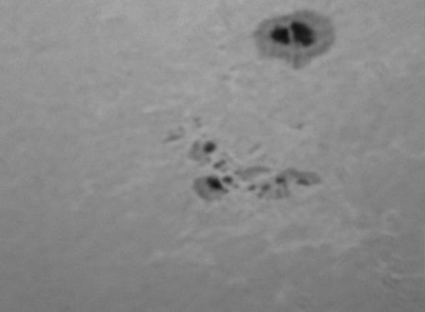

La différence est énorme ,
les deux images sont réalisées avec le même tube,
la première avec la feuille pour le visuel et la deux avec la feuille photo,
pour le filtre continuum je ne le mets pas pour le visuel, je n'aime pas trop le soleil coloré en vert :)
http://www.webastro.net/forum/attachment.php?attachmentid=27769&stc=1&d=1424614320
http://www.webastro.net/forum/attachment.php?attachmentid=27770&stc=1&d=1424614560
Dominique.
  G a dit :
La différence est énorme ' date='
Dominique.[/quote']
Ah oui!!!:b::b:
Absolument rien a voir , ca se rapproche du filtre en verre en fait!!
Impressionnant ,merci pour tes explications!

J'ai un peu de peine à croire que la différence provienne vraiment de la qualité intrinsèque des filtres. Le support est sans doute le même et le traitement surfacique ne doit pas être très différend en régularité et épaisseur.
L'image est avec le D 3.8 est absolument remarquable. La dégradation de l'autre pourrait peut-être s'expliquer par un temps de pose trop long (effectivement lié à la densité), une mise au point déficiente et une turbulence très mauvaise. Mais la différence ne peut pas provenir uniquement des filtres, toutes choses égales par ailleurs.
Ce n'est qu'un avis :)
Cordialement,
Claude
Bonjour Claude, il est vrai que la différence entre les deux images est énorme, sans doute à cause des conditions l'image avec la feuille pour le visuel a été prise au mois de décembre et l'autre au mois d'aout, j'aurai dû préciser c'est vrai, pour la différence entre les feuilles elle reste énorme, la 3,8 à une transmission de 1/10 000 ème et la 5 une transmission de 1/ 100 000 ème, d'ailleurs pour la photo même avec la 3,8 il faut un filtre UV/IR pour protéger le capteur .
merci pour ton avis .
Dominique.
